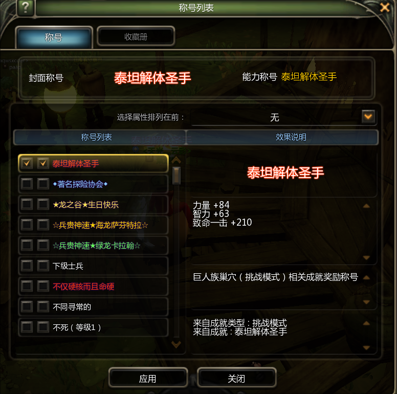

此副本其实对装备有一定的要求,建议全员海龙13L去打或者霸龙12L主副再去考虑,可以看到此称号效果对于十字军来说是必须品的存在,因为十字军不看重面板,要看重力量和智力才是最为主要的。称号应用之后能加100力量和80智力相当的强势,这也为我们的化身之后提供的面板尤为重要,推荐去打巨人挑战的配置有容错队十字、狂战、魔羽、圣徒/雷神,十字、剑皇、时空、圣徒,这个挑战本的伤害还是很高的,圣徒在里面的作用很大,可以抗住很多下砸地的伤害这个本对脆皮职业的操作有很大的要求,这也算是保证脆皮职业不容易死的原因。

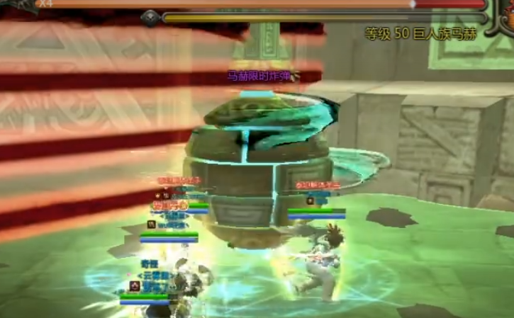

第二条血,boss会形成4枚炸弹。我们要注意的是有一枚是假的,分辩方法则是看炸弹成三角形的线连起来,多的那一颗/歪在旁边的就是假的,千万不要放闪电风暴等范围技能碰到,一旦碰到触发团灭机制,这一管血跟第一管血一样输出下第三条血就行。

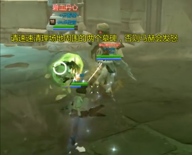

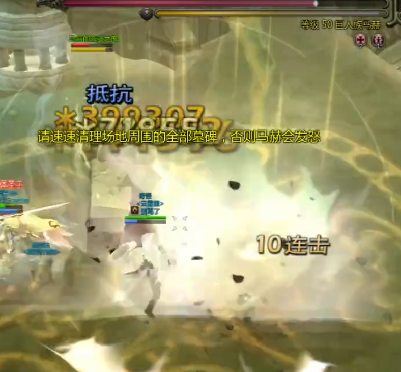

第三条血要注意要优先攻击boss左右两边的墓碑,攻击完之后迅速中间集合开上群铁、怒吼、奇迹,迅速把这一管血打下去,注意特殊机制,从这一管血开始会出现三连砸可以根据boss砸地的频率去空格跳跃去躲就行,还需要注意的此三连砸是无cd的,当boss抬手时根据砸地节奏去躲就好了。

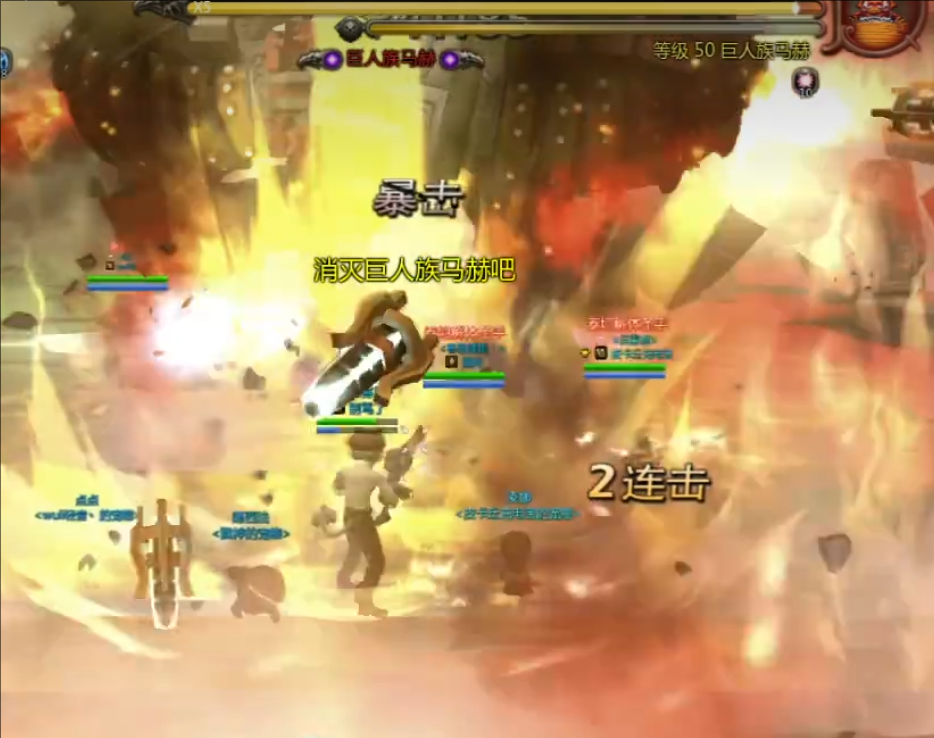

第四条血后重复打炸弹机制,需要注意的是会出现炸弹墓碑,战神和圣徒给好减伤技能和神圣盾、高地,同时把炸弹和墓碑清理掉,此炸弹墓碑伤害是很高的一定要注意自己的血量则可以安全度过这条血,三连砸方法到最后一管血都是一样的躲避方法。

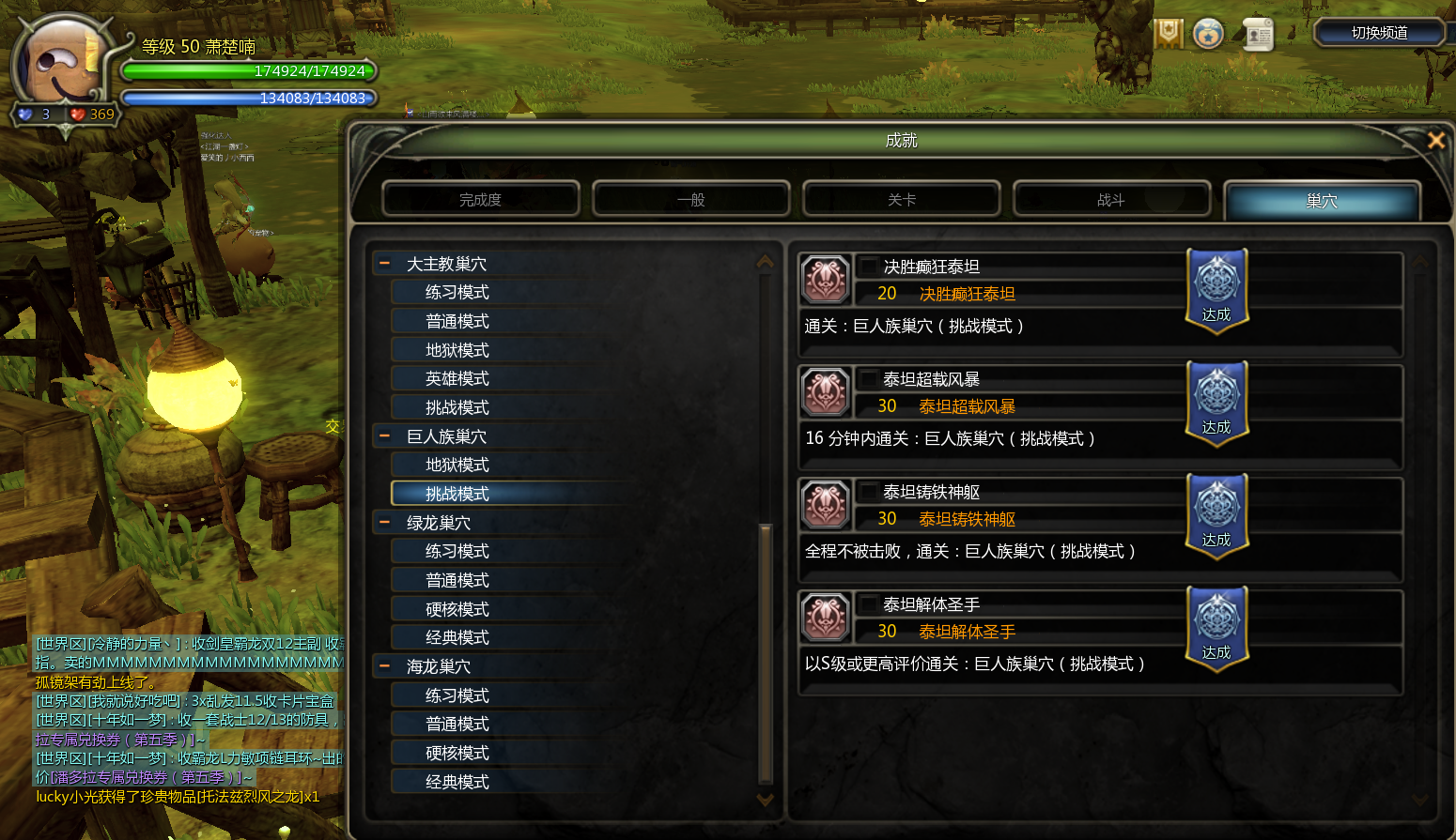

最后一管血相当于是送的了,跟第一管血一样只是需要注意三连砸而已,机制就是这些的并不算难,只是需要掌握三连砸的躲避技巧就行,最后时间要控制在10分钟内,并且300连击就可以拿到全成就称号。可以根据第一管血打的时间去判断队伍输出够不够,要在2.30以前打掉第一管血才有机会10分内过成就,此方法可以安心的打稳拿成就,需要注意就是第二次炸弹时间要给好减伤技能,这一管血是最容易减员,如果减员通关就会少个成就哦~
