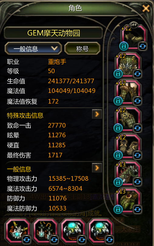

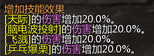

我的技能纹章选择,4个主动技+伤害。我和绝大多数重炮不一样,我并没有选择炮塔CD纹章。是有我一定自己的考虑的,首先我的号基本上都是可以7辅1,6辅2打经典和硬核本,输出节奏都是我自己把控的。绝大多数情况我的一轮爆发输出都可以把BOSS打到下一个机制,这时候就没有很多平稳输出的空间了。所以一个炮塔-2秒CD(炮塔4秒才打一发),对我的作用并不大。不如选择脑电波去增加爆发期间的一个伤害。
最后简单说一下这个职业的加速期间爆发循环:首先在进图前召唤摄魂怪开践踏,召唤3只鸭子。进图后到BOSS第一时间把三塔丢出来,然后把除了生化导弹的主动技能清空。(因为生化导弹的减致命抗只有短短10秒,那20秒减属性抗和你无关)。如果这时候还没有放加速,就放鸭子自爆并给鸭子铺上蜡(铺的前提是后续20秒没有需要上蜡的地方),然后重置,拉摄魂怪等操作。如果指挥这时候要求放加速了,一定要在加速前放掉生化导弹(不要把生化导弹加入到加速循环里,300%的面板,2秒的释放动作只会影响你的秒伤)。加速期间没什么好说的,乒乓飞溅脑电,哪个CD好了按哪个,龙那种比较简单平放就行。卡拉汉那种小体积怪要拉距离,一般是乒乓飞溅,后侧滑一步脑电,然后在侧滑的位置接着放下一个乒乓,再滑过去飞溅这样。在放这三个技能的期间一定是有一两秒CD空隙的,这时候可以选择补炮塔,补鸭子,或者鸭子自爆,具体看情况。等你的加速结束所有技能都CD了,这时候去补第二个生化导弹,你把300%的技能放在加速循环一定掉秒伤,但是如果你最后放,还能正好把-20%属性抗续上。队里的属性攻大哥还会感谢你,当然这与你无关,你只是一个无情的输出机器。当加速循环打完所有技能都CD就没太多操作空间了,只能重置摄魂怪刷光束。剩下时候平A,天空裂变,火箭跳跃头槌随便你。不过一般30秒都已经进入下个机制循环了,所以这种全CD发呆的时候并不多。
