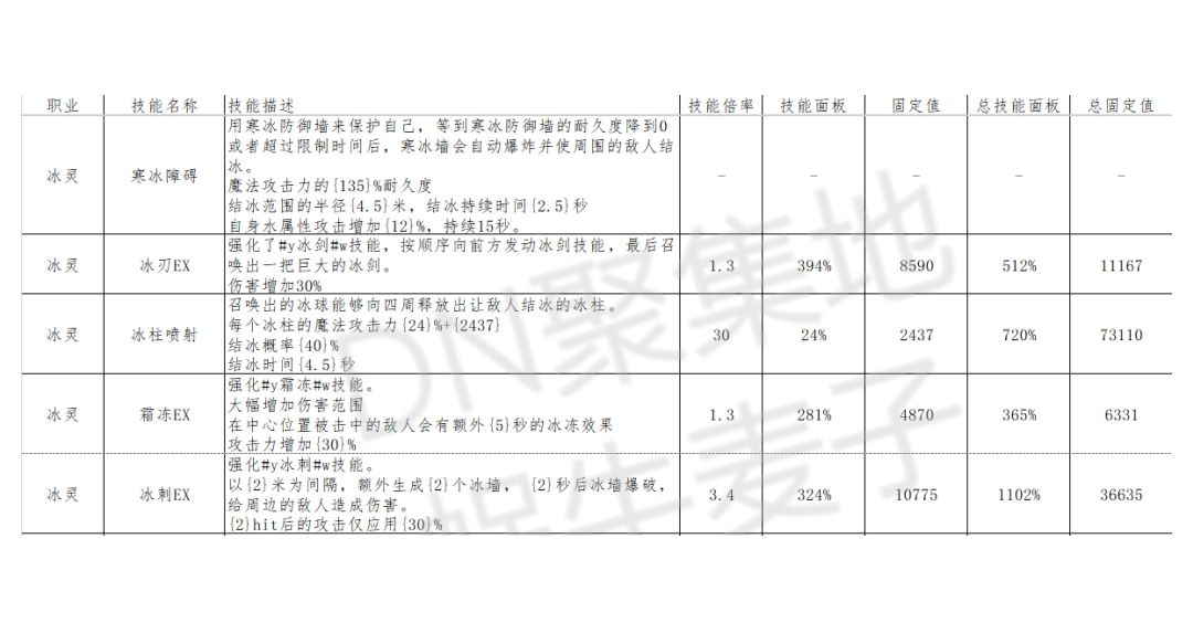

图里应该是正式服以前的数据,大差不差,感谢大佬的制图与分享,感谢感谢~

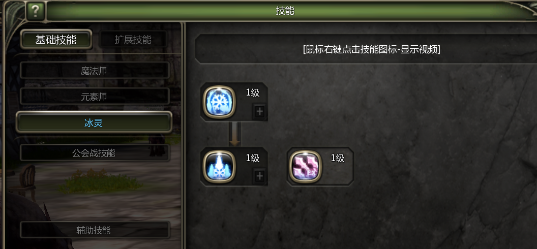

冰灵的两个新技能,霜冻EX和冰刺EX。
新EX需要去新开的地图里刷技能书,还需要再等几天才能到手。
霜冻EX:
增加伤害和范围,对霜冻中心位置的敌人有冰冻效果。
霜冻之前主要是作为减抗技能存在的,本身的伤害一般般,还有较大的技能站桩,作用范围也不算大,手法不好的冰灵打特别活泼的敌人时甚至能打空?
EX之后,大幅增加的攻击范围,前方一大片范围内都是霜冻的射程,同时提高攻击力也时候用来刷图清小怪。本次更新后,霜冻的冷却时间也减少了3秒,更是一大利好。在前方的中心位置,多了个冰冻能力(稍微注意一下手法),冰灵再添一个叠冰技能,叠冰能力更加稳固了,隔壁的火舞都馋哭了。
冰刺EX:
以2米为间隔,额外生成两道冰墙。2秒后冰墙破裂,造成额外的伤害。
原本的冰刺已经很强了,伤害是冰系技能里最高的,但是技能范围小,必须贴身打才行,有时还得闪现追着boss去打才行,无形中就浪费了输出时间。
EX之后,大幅扩大了攻击范围,如果你不知道有多大,可以参考一下冰刃EX前后的对比,是对单到对群的提升,刷图更加方便了。

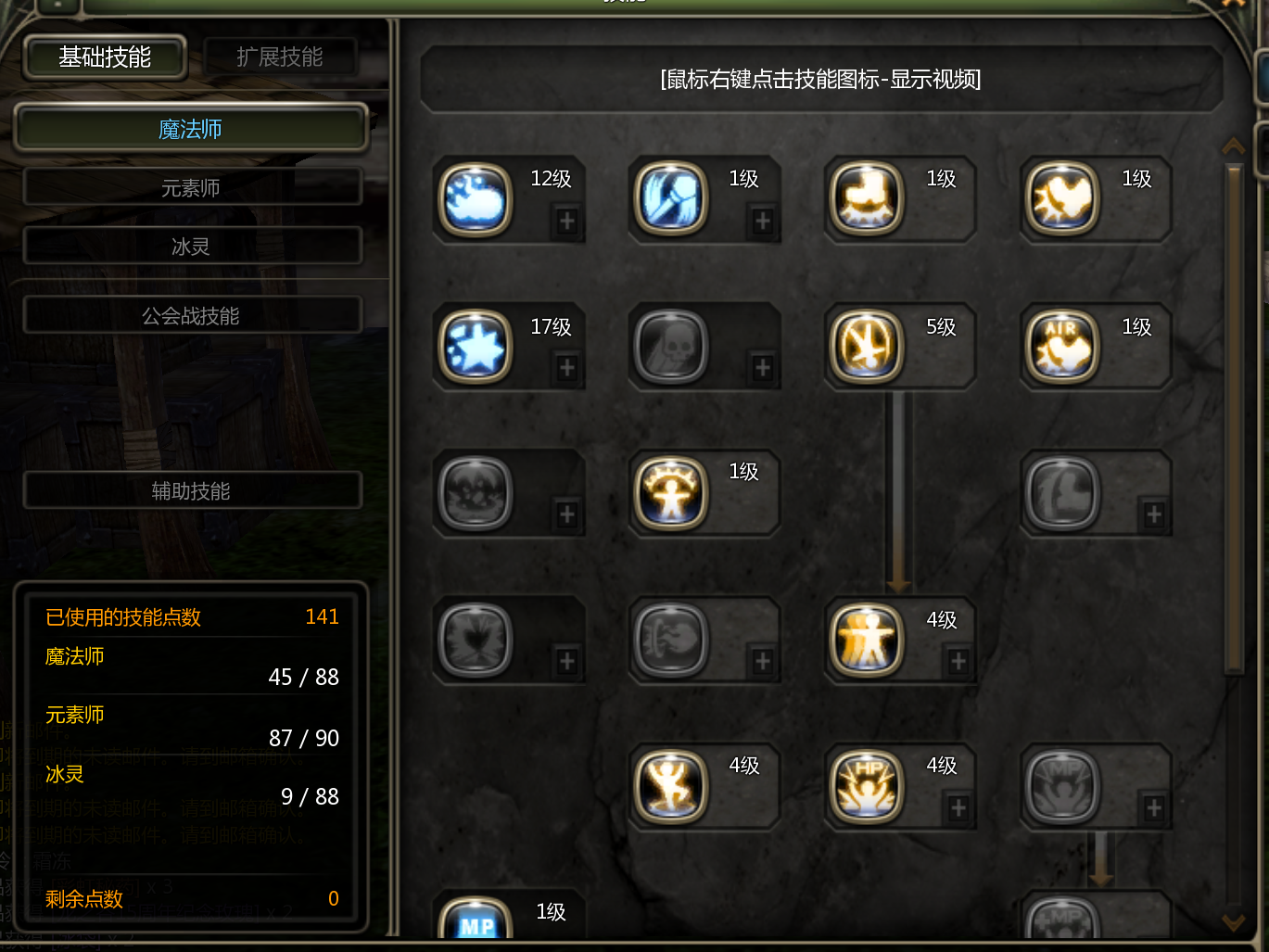

首先是魔法师技能页,
冰尖柱,必点满,升级增加冰冻概率,这个概率指的是每hit,所以冰冻概率其实很高的。
火焰虫,可以点个11或16级质变。
毒云,可以点出来拆拆柱子,但是注意叠冰的时候不要放毒云!
其他没什么好说的,随便点点。

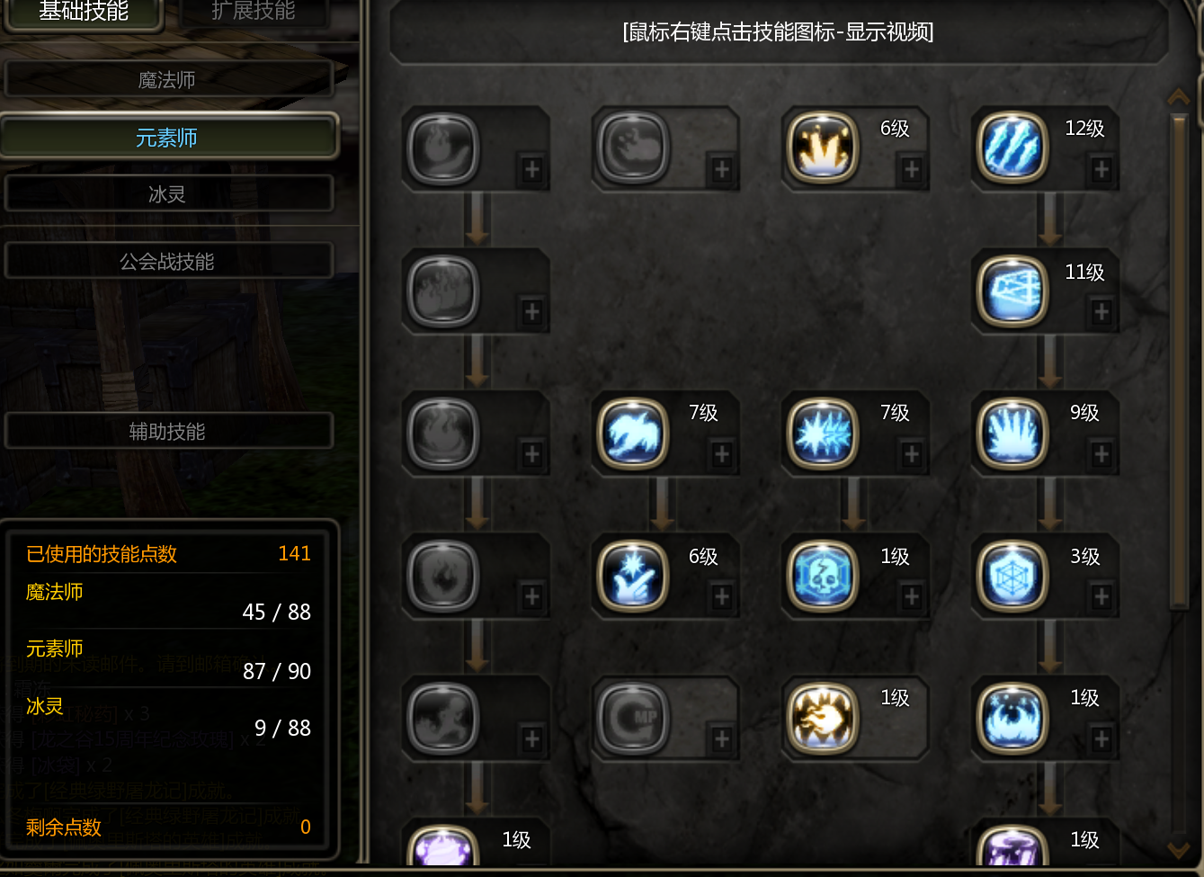

然后是元素技能页,
火系技能基本不点,只点个火鸟火爆,讲真,左边一列也就是个火径强,为了火径浪费了太多技能点了,完全可以取舍掉。
火鸟,点火能力优秀,出手快,伤害不低,留着。另外要注意打绿龙第三关有bug,火鸟放出不消失,会停在原地烧队友,仍然没有修复的意思。
火爆,需要用火焰虫或火鸟先点火,再火爆,可以爆掉boss的某些技能和动作,具体使用时机就需要多练了。
喜欢单刷的,可以把火焰风暴点出来,不单刷不点。
冰系的技能主要是为了叠冰服务,但也能打出不俗的伤害,冰刃和冰刺是主要的输出技能。
霜冻和弗罗斯特风错开使用,不要让减抗相互顶替掉,点到6级11级质变,增加减抗的时间。
冰盾,最好再加个技能纹章减伤,两个减伤相加,带来满满的安全感。开盾时会持续耗蓝,建议带生机后缀的武器,不需要担心回蓝,随便开。冰盾有几率冰冻,只限首次近身那一下,没冻住可以立即关盾开盾,可以再刷新一下几率,没必要,不指望这个来叠冰。(话说冰盾比火焰盾好看哦~)
冰河,结冰的持续时间很长,但是如前面所说,每层冰只有100hit的限额,哪能持续那么久才打完呢,许多人只点到5级左右,见仁见智。
冰爆,点个1级出来,平时不用,专门用来打断卡拉翰技能。
