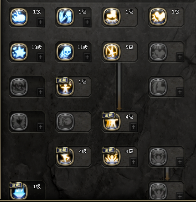

一、分享加点图如下:
常规的法师页加点。+11毒云的原因是专精+1。背包备用“生机”武器。
黑暗神殿,召唤彗星,九尾,镜子,光雨全满。
重力球卡了1+5N。
双40大招可以应对各种副本情况。
加速3级,因为专精加速+1,持续15秒,是魔导两姐妹进副本的通行证。

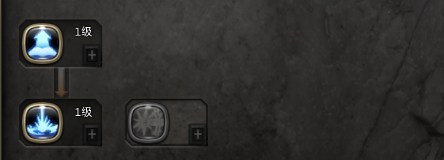

时空页,放弃了聚能激光,故此不点聚能激光EX。

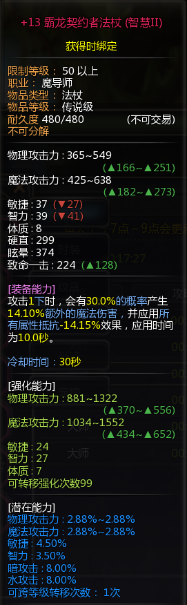

武器后缀可以选择法杖后缀“帷幕”、宝珠后缀“光/暗”,这种选择可以概率触发额外伤害,伤害极高。
也可以选择“双智慧”,这种选择一旦触发“双智慧”后,给与队友的加成巨大。

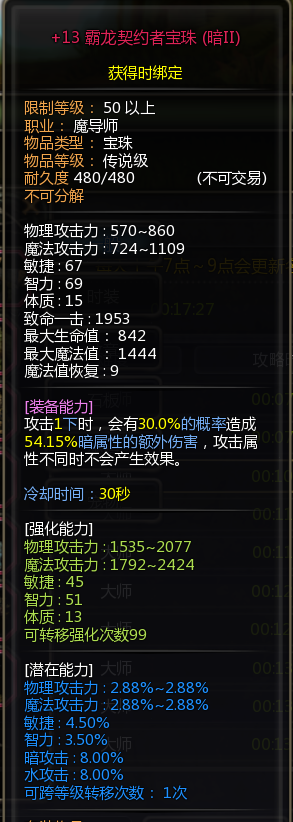

顶氪大佬是4.3%魔攻+8%暗攻,
主流的S L装备是2.8%魔攻+8%暗攻(8%水攻是为了冰尖柱),
平民的A装备是“敏捷 智力 8%暗攻”。
也有少部分魔导玩家追求极致的面板攻击,选择了“5.75魔攻+17%致命一击”的附魔。

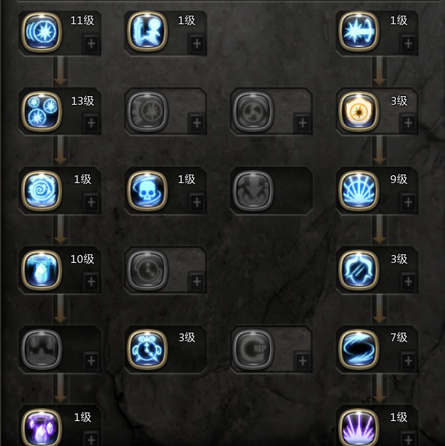

一、分享加点图如下:
重力球卡了1+5N。
双40大招可以应对各种副本情况。

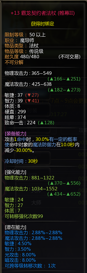

2.2后缀

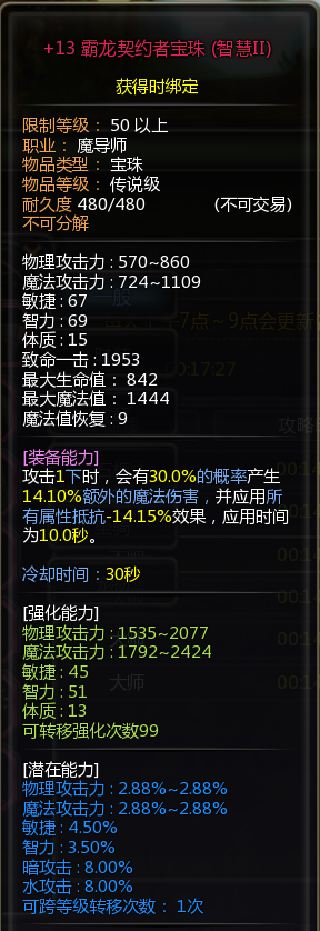

武器附魔
顶氪大佬是4.3%魔攻+8%暗攻,
