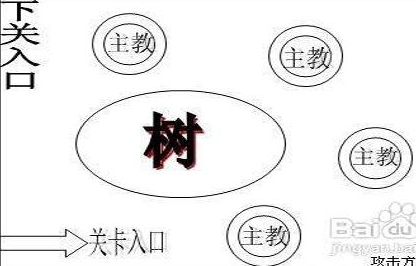

第一关:
大主教一共有4个,常规打法是一个一个打,用纹章主动技能重力球(狮蝎巢穴或者交易所获得)朝着朝着主教的头上扔,主教过来后T拉走,其他人过去清小怪,必须清干净才能打死主教,因为大主教可以通过吸收周围伴生小怪的气息复活。依次杀死四只主教后,第一关结束。

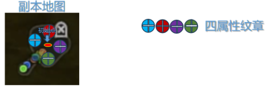

第二关:

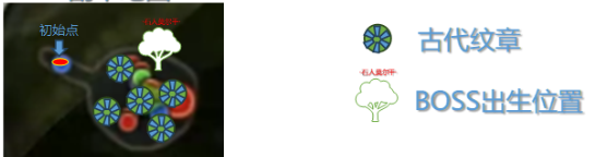

石人莫尔干
此关有全屏秒杀机制(45秒一次),可以提前5秒到图中间集合,当屏幕提示“古代纹章出现生命之光”,地图上会出现蓝光,所有玩家需跑到蓝光上躲避秒杀机制。此外还有三连匝地、大跳匝地、锤地面出毒气等伤害超高技能,需要仔细观察躲避,T需全程拉着BOSS不要让面向对着队友。

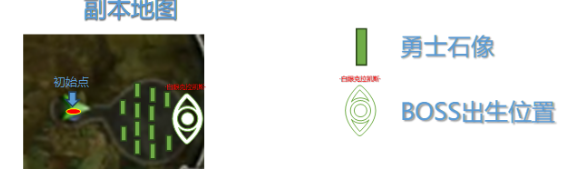

白眼克拉凯斯
进图后会看见地图里有很多石像,每个石像的姿势和反向都不一样,但是都可以站人,站在石像的影子内均可躲避此关的连坐秒杀机制-克拉凯斯的诅咒(每45秒触发一次),且全屏前会给全员挂反向BUFF,如有队友未站在石像后或者双人站在一个石像后,会触发秒杀。所以此关卡需要指挥提前通知队友躲避。其他技能触手(盾挡有效),毒斑(伤害很高,盾挡有效),毒球,锤地(一般毒球后)也要及时躲避。
注:反向buff可以按S键位前进,鼠标控制方向,找到石像位置。

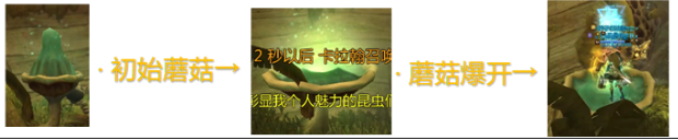

魔法师卡拉翰
此关需备用一把生机武器,每90秒一次全屏机制,4X/3X只会出现蓝色、红色两种,2X开始会出现绿色、紫色,绿色会吸收所有人的蓝条。
4X:T站蓝色红色之间挑衅卡拉翰,所有人背面输出卡拉翰即可无伤
3X:追踪冰、火径:需要祭祀或者元素使用火爆、冰爆、雷暴来打断卡拉翰的技能,同时也需要注意T的站位。
2X:新增粪球、抓人技能,粪球可以用召唤物档,抓人需要火爆、冰爆、雷暴其中一个救下
