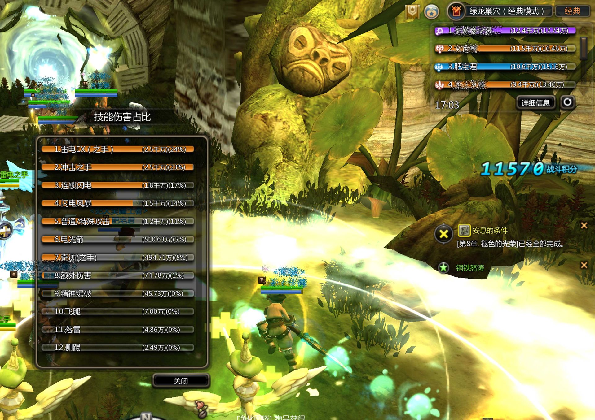

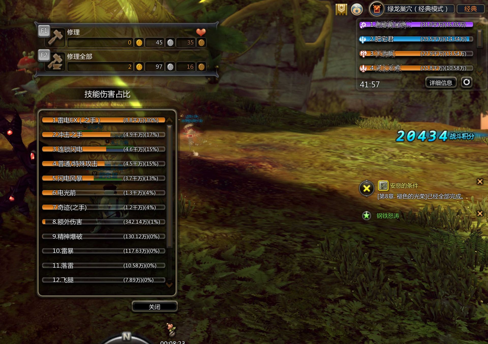

前两关忘记截图,只有第三关之后的截图了,打完大眼怪的伤害

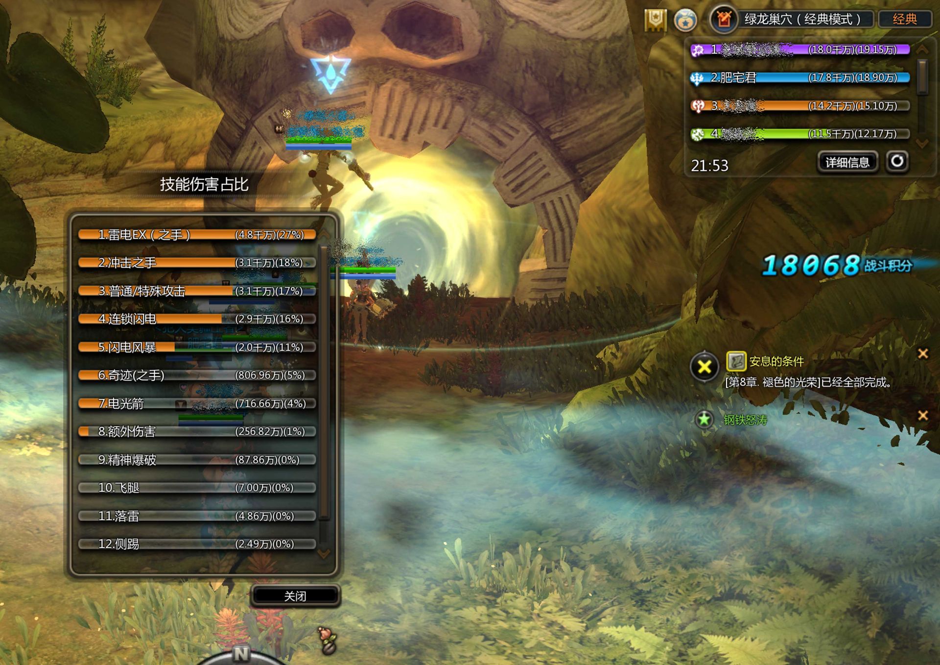

第四关,打完蜘蛛的伤害

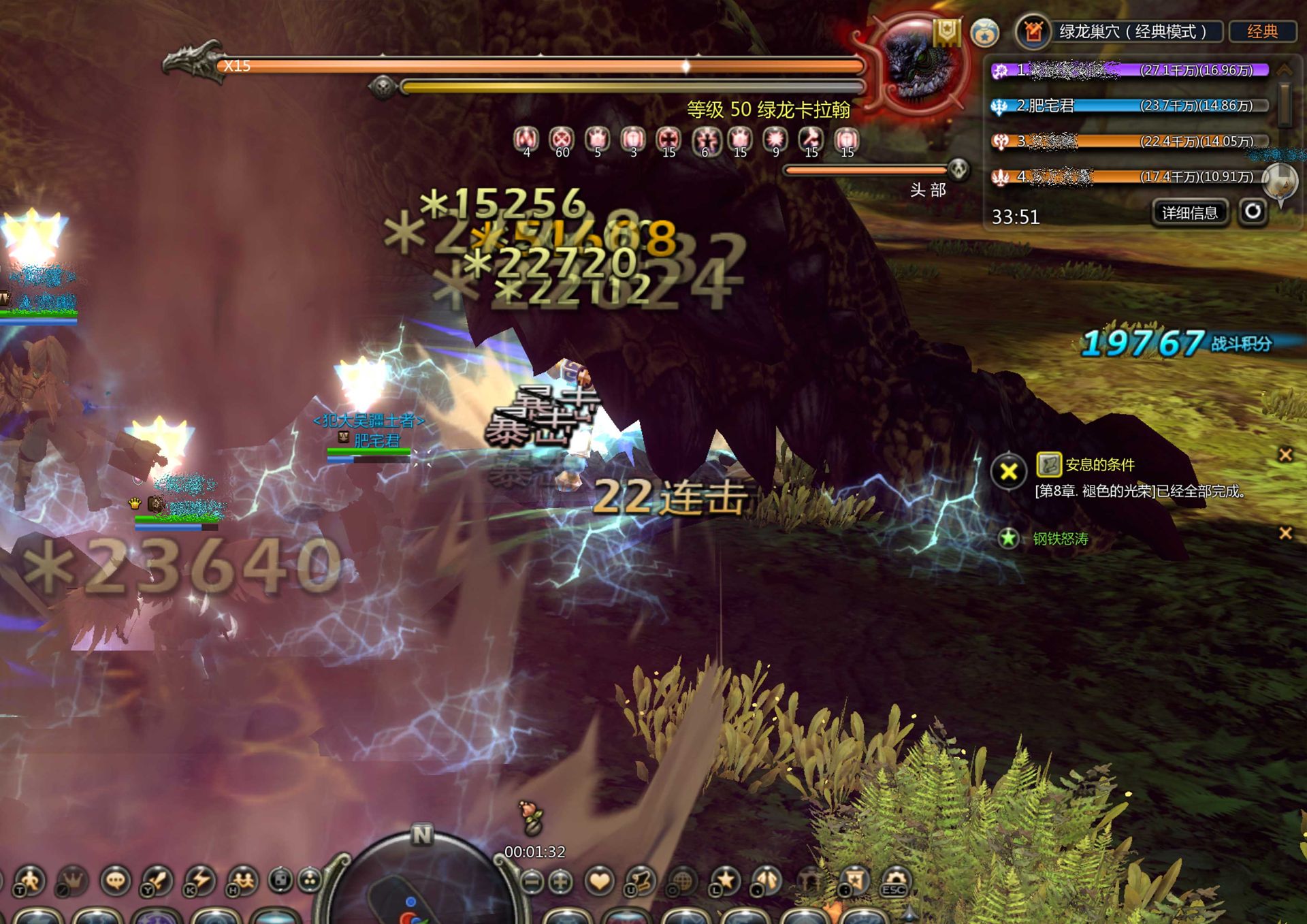

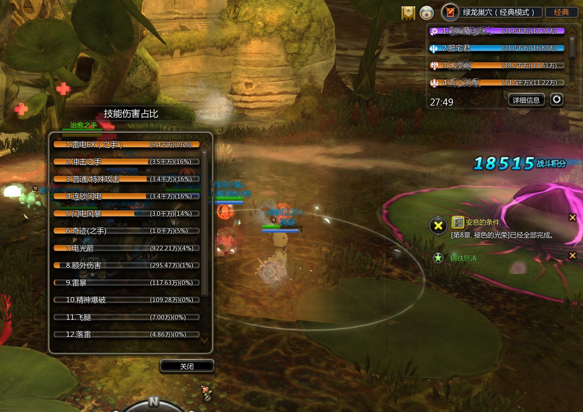

第五关,打完卡拉翰的伤害
最后一关,打完绿龙的伤害

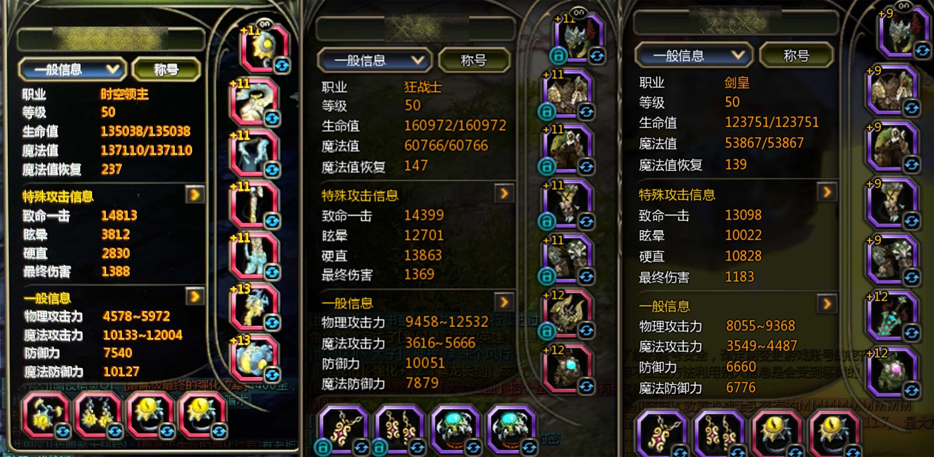

▼最后再贴上输出前四的队友面板

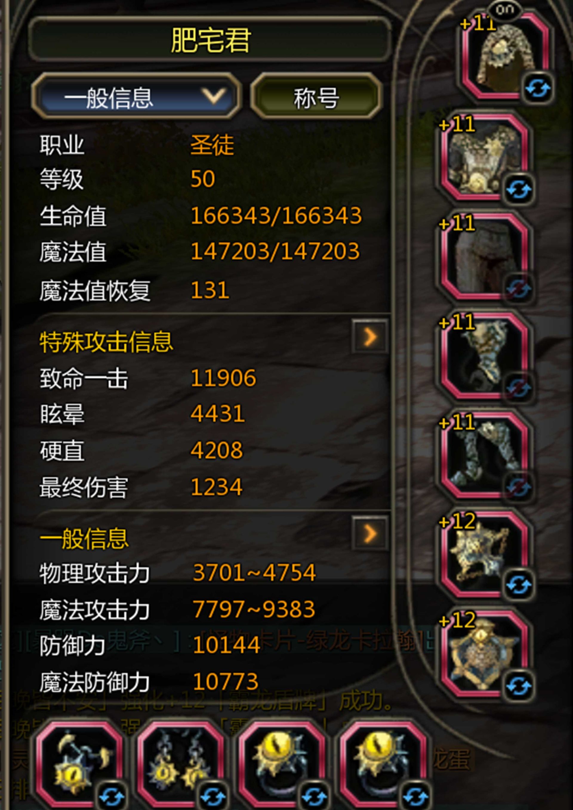

| *装备选择 优先以S上的装备为主,关键在于和A装的优势在武器附魔上,S附魔不但能提供光属性,还有2.88%的攻击加成,比起A装来说要加成的多,买不起霸龙的,用马赫也是没问题的! 那我是穷哥们,只用A装不行吗?可以的,A装也是推荐优先光属性附魔,虽然少了一些魔攻,但奶棒回血量也依然足够的,至于能不能打,当然能打!(但只能打一点点,有条件还是优先选择S装) *后缀选择 主副就选择双智慧,因为祭司的技能都是持续伤害为主的,而且双智慧也能叠加减益,主副无脑做智慧就行了 S以下的防具全做智慧就行了,手筒做不了智慧选择意志就行了,只有意志有加智力 如果用的是L装,防具选择帷幕和铁壁混搭就行了,L装后缀不加任何属性,只有后缀效果,所以没必要全身再做智慧了 面板上优先堆致命,所有伤害上限都要基于暴击,一般堆够12000+就行了,进图有战吼和鹰怒buff就满了 *首饰选择 也是推荐S一套,4件海龙首饰会有6%的光加成,这对于属性攻职业来说是不小的提升,有能力也可以再往L首饰凑,一般38%光攻就是满光了,所以附魔上都优先选择带有光的附魔。 *石板选择 双最终+双魔攻,我比较穷,装备的是双最终+魔攻+智慧+致命,有条件的直接选最高档的就行了 *卡片推荐 优先收集+致命的,致命够了就收集魔攻,其次是智慧 ▼附上我的面板图

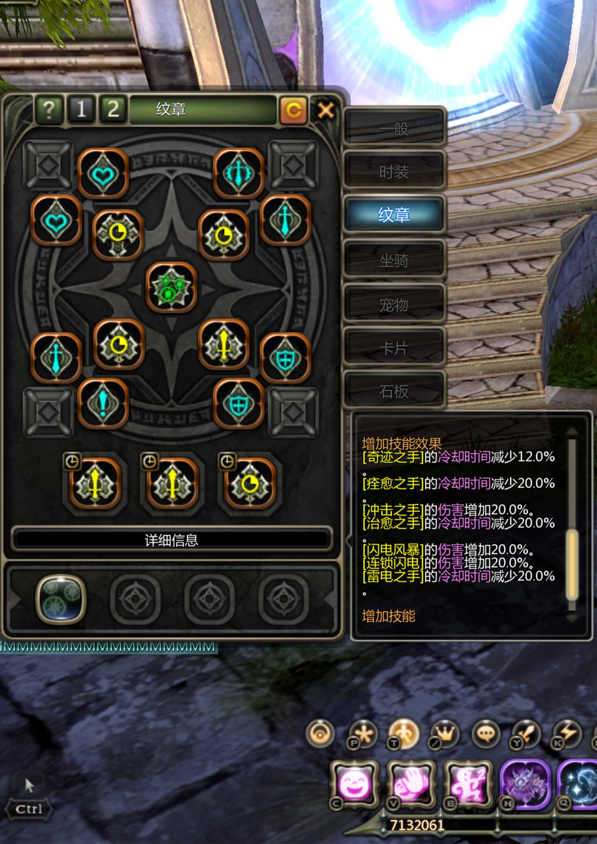

·纹章
| 既然要在输出环境中不影响自己辅助,纹章首选当然是选择治愈之手、痊愈之手、奇迹之手这3个减CD的板子,既能稳定衔接绿棒,还能及时恢复技能冷却,在关键时刻能快速盘活队友。 剩下一个一定要选择雷电之手减CD的板子!这是圣徒的最强输出技能了,除去会在一些情况下影响电棒造成的伤害外,多数时候还是以电棒不间断攻击为主作为主要输出手段。 这里我真要说一下电棒的输出环境,在龙本中但凡没插好位置,经常召唤出来就被打没了,血量上真不能再提高一点吗?以及插到有障碍物的地方,电棒就会出现在自己面前,偏偏有些障碍物还是看不见的,攻击范围本来就小,这里策划能不能优化一下? 然后我认为所有职业打伤害也是可以从技能纹章上提升的!所以3格纹章扩展上完全可以选择加伤害的板子,这样一来性价比可以达到最高,毕竟这游戏的所有输出手段都是通过技能来打出的,所以选择伤害板子并不影响正常输出。 这里我选择的是连锁闪电、闪电风暴、冲击之手加伤害的板子。前两个还算正常,但我为什么选择了冲击之手?首先圣徒在高伤害的技能上没太多选择,而目前版本中伤害最高的也就这3个技能,冲击之手的伤害也还算可观,会随着场上的棒子数量而提高,所以冲击之手板子是提高输出的不二选择。 虽然使用冲击之手的前提下要有棒子才能发动,但在有3根棒子以上的情况,伤害还是很高的,毕竟要先在怪的附近插好棒子才能打出伤害,所以冲击之手还是比较看中场合根时机的,也比较考验玩家的操作。 如果不习惯用冲击之手板子,换成治愈减CD或神圣盾加持续时间也是可以的 ▼附上我的纹章图

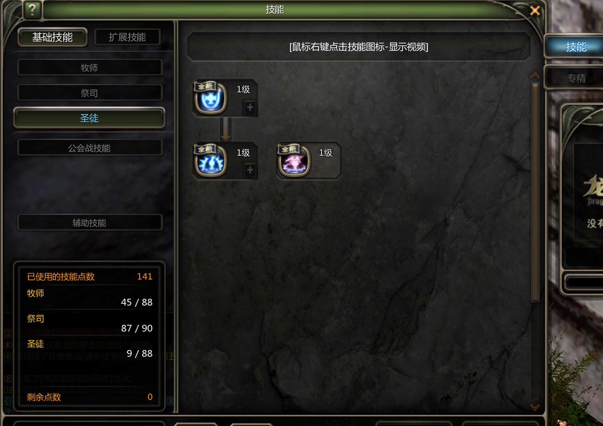

·技能加点

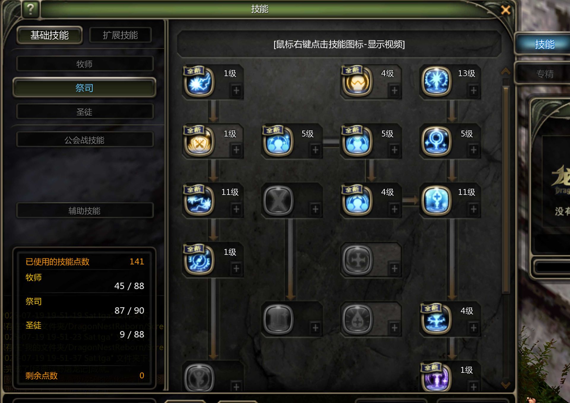

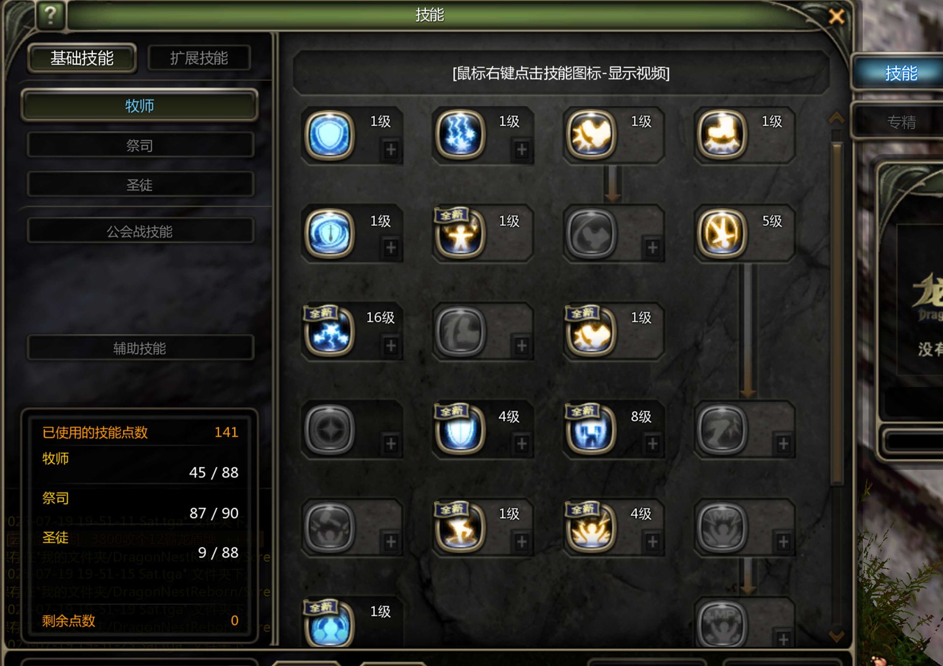

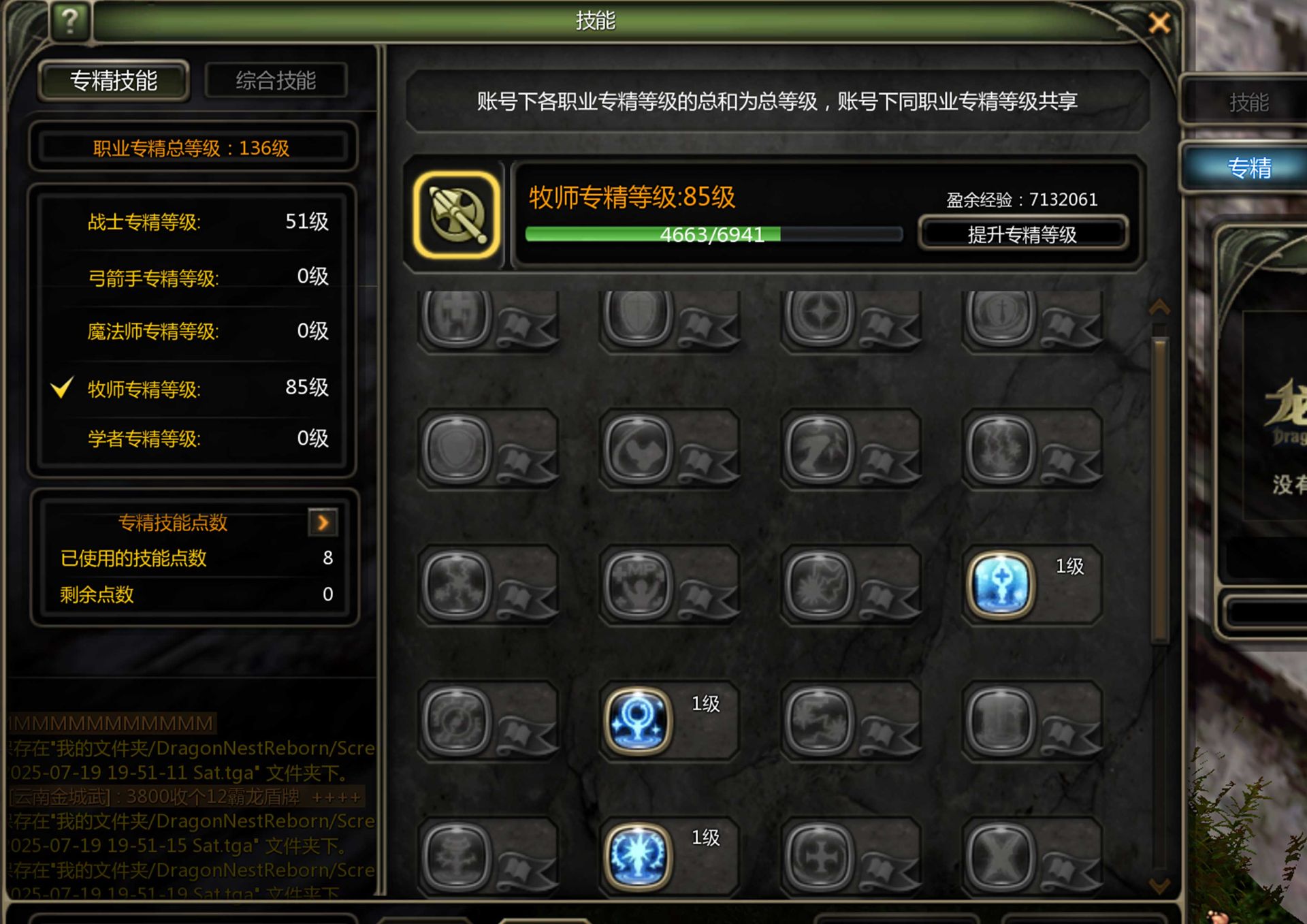

| 此技能加点所有4人8人本通用,仅供参考 ·牧师页 连锁作为输出超高的技能,必然点满,治愈救人常备点满,浮空1级就够了,打完副本你会发现也用不了几次,1级逃脱就够了 回蓝用不着,常备一个生机盾就够了,打4人本基础的蓝量也够用 飞腿我通常用来快速脱离或接近用的(经常pk的牧师都知道,这个技能在操作上有很大帮助)用不习惯的话可以把点数加在盾挡上 ·祭司页 buff和4棒子全满(束缚棒子为什么点满?一会讲)闪电风暴也是主要输出技能点满 雷暴1级是打经典绿龙用来断卡拉翰的,其他本可以换成圣光十字,像是硬核绿龙,雷暴断不了卡拉翰,换成圣光十字可以用来打龙头 神圣风暴伤害非常低,直接不考虑,天堂审判也不点,有电棒就能替代天堂了,而且电棒的持续输出打的伤害也接近天堂审判 ·圣徒页 全都点上,都是很实用的技能,找不到不点的理由 ·专精页 虽说兼顾辅助的同时,也要打伤害,够点数的话还是优先点奶棒,其次是电棒和痊愈 痊愈+1能多3%的光攻,这对自身的整体输出是很高的 如果队伍同时存在没点痊愈专精的雷神,也不用担心会被他的痊愈效果覆盖,buff覆盖是优先以等级高的一方为主,等级低的即使想覆盖也轮不到 ▼附上我的加点图
