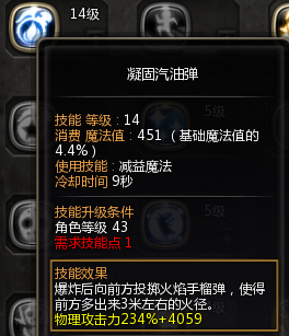

学者页重点技能1:汽油弹
虽然它是物理伤害技能,但是它产生的火径是火焰伤害,会吃到火属性攻击加成,在其他技能真空期时,可以用该技能循环(需要注意的是该技能无法叠加幻影)

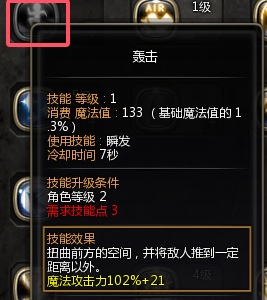

轰击:该技能用途有两个1.可以推开入侵怪,打日常可以点一级用来应对入侵 2.由于混合感染技能的前摇是往前扔出一个巨大的毒球,那么有时候就会存在怪离得太近而丢失伤害的情况,所以可以先用轰击击退,再使用混合感染

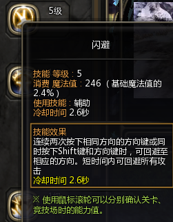

闪避:可以理解为短距离的加速移动,该技能会与后面的毒气聚能联动,以达到更长距离移动的效果(点满)

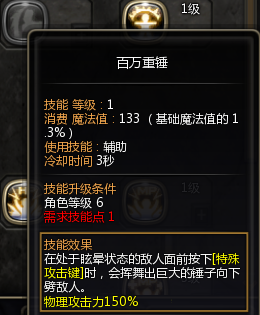

百万重锤:用锤子敲击眩晕怪的脑门(不点)

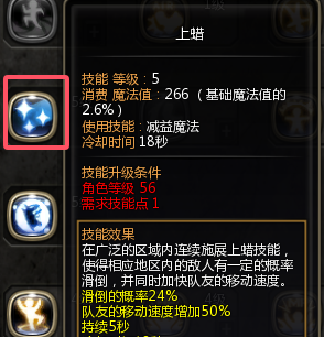

学者页重点技能3:上蜡(宇宙超级无敌技能之一 点满)
首先1.该技能可以滑到怪物,无论是入侵还是小怪,都有概率滑倒,滑倒可以打断该怪物正在释放的技能
其次2:该技能在龙本中表现优异,无论是变相加大队伍输出时间(跑机制的时间被上蜡缩短)还是给队伍提高下限与容错(例如跑机制腿短的角色离得较远等)都十分有用,注意把握释放时机

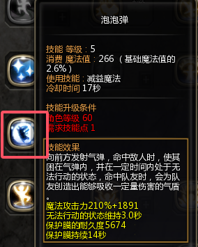

泡泡弹:1.可以禁锢怪物(实战中很多不吃)2.可以给队友贴膜(实战中队友走来走去贴不上)3.概率出bug,比如贴膜了队友没吃到无敌机制死亡等(绿龙P2亮光)一般不点,多的点数留给汽油弹即可

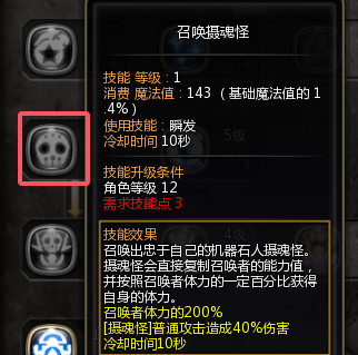

召唤摄魂怪:召唤一只黑奴帮你挡子弹()
召唤下面那个技能就是把黑奴召唤到你身边

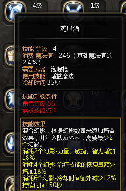

该技能提供18%三围+-12%技能cd 非常强力的buff技能 点满 ,注意在6幻影时使用

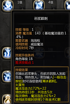

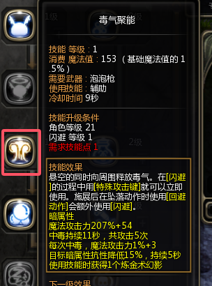

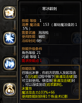

岩浆戳刺与寒冰戳刺、毒气聚能:在使用闪避后接普通攻击释放,实战中可以闪避+右键(释放毒气聚能)+左键(释放两个戳刺) 纯水火药剂 戳刺可以点上去 毒气聚能点1级用来赶路和减暗抗,暗水火药剂 点数不够分,1级即可

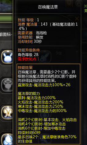

召唤魔法草:可以不点,此处点1级的作用是,在4-5幻影使用该技能,让草爹释放寒冰攻击,配合冰雪连天减冰抗性可以概率叠一层冰冻效果(增加队友伤害)

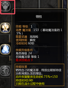

牺牲:牺牲掉魔法草给队友加一个持续回血的buff,对队里奶量不自信的时候可以点满,但是该技能实战中,预防>应急,只能说在血量有一点波动的情况下可以提高下限,但是真到了危急时刻还得看奶棒(祭祀)以及自己的治愈流技能

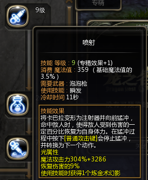

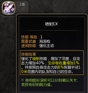

喷射:点喷射ex(药剂师界面ex技能)的情况下,高等级的喷射在实战中给自己回血效果不俗,尤其是吃了判定光环(队友给增加光属性攻击力,而喷射是光属性攻击)的情况下,更是能一口回满。如果和我一样怕死,或者已经打算1带7(bushi)的情况下建议点满,其他情况该技能可以不点(该技能不点的情况下,药剂师界面的ex也不用点,额外点数给到输出技能)

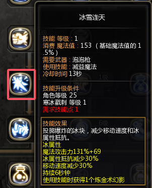

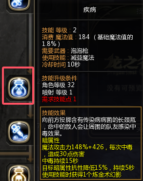

疾病与冰雪连天:一个减暗抗 一个减冰抗(技能点给到的优先级都很低,纯暗药剂能会点满疾病,但是冰雪一般都是1级),需要注意的是,由于冰雪连天减抗时间很短(6s)因此为了让输出最大化,请在释放冰柱释放技能之前一定要释放冰雪连天,吃满减抗收益。

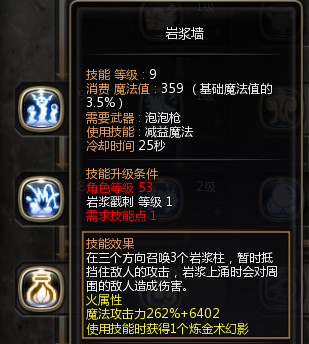

重点输出技能1:岩浆墙与混合感染

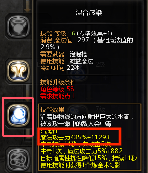

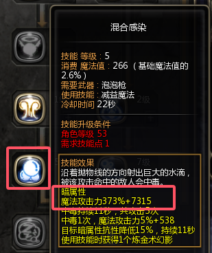

不需要叠幻影的两大输出技能,并且可以给幻影,点满。另外需要注意的是,混合感染需要点出专精,该技能5级与6级差距及其明显,详情看图。在释放混合感染前请使用疾病或者毒气聚能减暗抗优化输出。

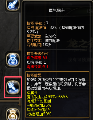

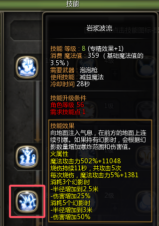

这两个技能都需要在6幻影时释放以达到最大输出效果,其中毒气暴击释放前与混合感染一样,请先释放减暗抗技能。(请不要在魔导加速期间使用毒气暴击,该技能后摇及其长)

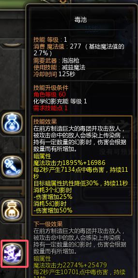

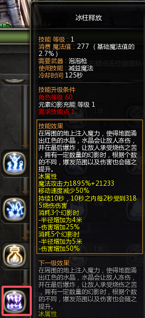

40级大招:均需要6幻影释放以达到最大化输出效果,其中冰柱释放实战比毒池好很多,出伤快,范围大。在释放冰柱释放前请先使用冰雪连天减少抗性,毒池请使用其他技能减少暗抗。

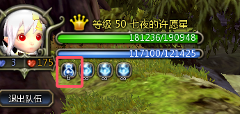

在实战中 该酒精瓶图标就是幻影数量 一开始进行技能轮转时需要时刻注意。

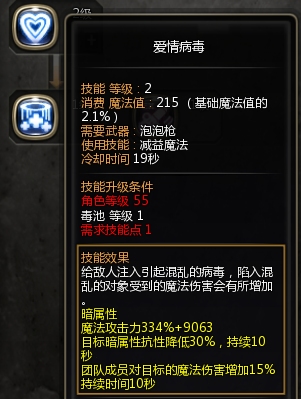

爱情病毒:减少暗抗+团队增伤 一般在所有技能起手前释放(加速期间可以一直轮转保持debuff不掉)

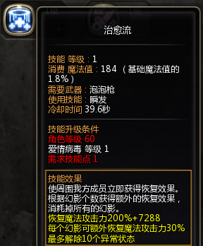

治愈流:还有什么比一丝血站在药剂身边而她刚好有满幻影层数的治愈流更让人安心的事情呢! 需要注意该技能可以1.解除异常状态(绿龙卡拉翰的机制冰等,但是绿龙捆绑无法解除)2.该技能会消耗掉全部幻影以增加恢复量,所以使用后需要重新叠加幻影才能继续输出

学者页重点技能1:汽油弹
重点输出技能1:岩浆墙与混合感染
