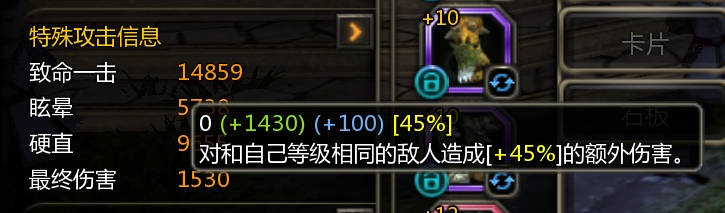

目前怀旧服的最终变化曲线点是1529,对应的最终收益是45%,低于1529是34点最终增加1%最终收益,高于1529之后,是78(79)点最终(记得不清楚了)增加1%最终收益,基于这点,才有了现在的讨论。

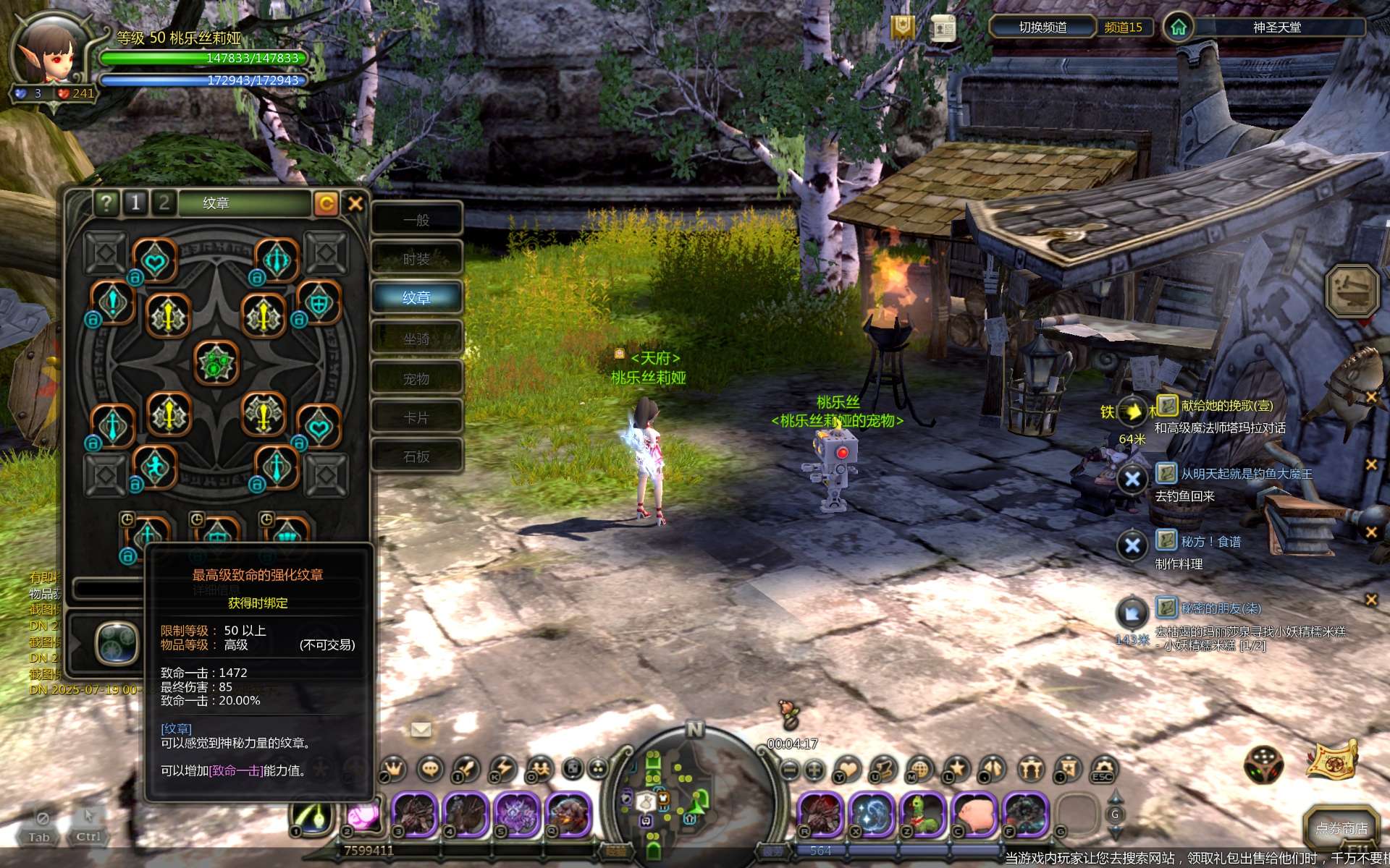

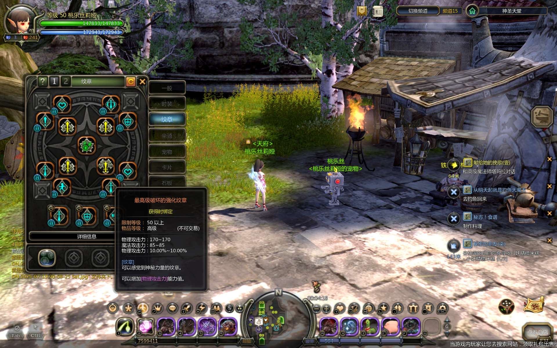

我们以1.5w站街面板的单攻职业为例,一块85攻击的板子大约可以增加1.545倍面板,也就是131-132点左右的站街面板,面板提升约0.876%(不提升技能尾数)
一块85最终的板子,在最终达到45%之后,大约可以提升1.089%的表面最终,我们保守的按照主要技能纹章用增伤20%,主要技能占比50%来计算,也就是在其他不变的前提下,实际提升是(1+45%+1.089%纹章提升+10%考虑权重的技能纹章)/(1+45%+10%),也就是156.089/155-100=0.7%,也就是实际提升总伤害0.7%,但是这个是会增加技能尾数。

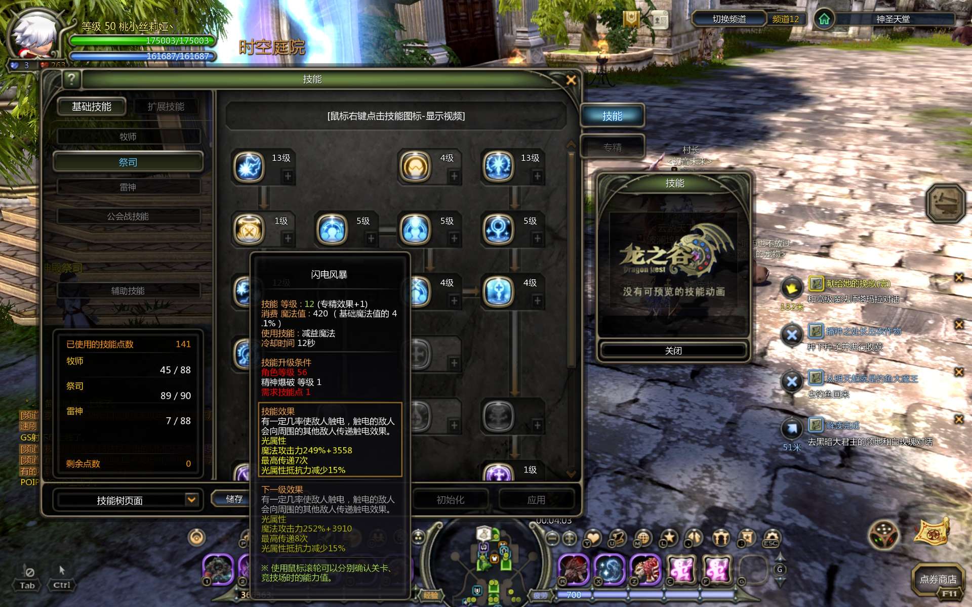

闪电风暴——技能数据是249%+3558
简单计算为 攻击纹章(1.5132w*249%+3558)对比最终纹章(1.5w*249+3558)*1.007
也就是41236比41194,攻击纹章胜出,大概强了0.1%
