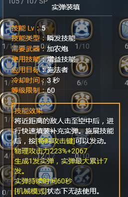

实弹装填:
3秒冷却的小技能,甩一下炮装填一发子弹,甩炮的动作是有伤害的,可以攻击到贴脸的敌人,偶尔可以补点输出打打小怪,重点在于这个技能实际上是个类似剑皇回避斩、刀锋暴风雪的“取消技”——除了主动释放以外,你还可以在释放任何技能的后摇时间按下鼠标右键释放“实弹装填”,实际上“实弹装填”是个可以断后摇的技能,可以打断包括飞溅脑电生化乒乓、鸭子、塔、召摄魂怪、以及摧毁、天际、上蜡、火箭跳等所有你能想得到的技能的后摇
所以如果想玩的比较顺手,就要多多练习“鼠标右键装弹断后摇”这个技巧,养成放技能的时候随手按一下右键装弹的习惯,可以大幅度提升操作的流畅性

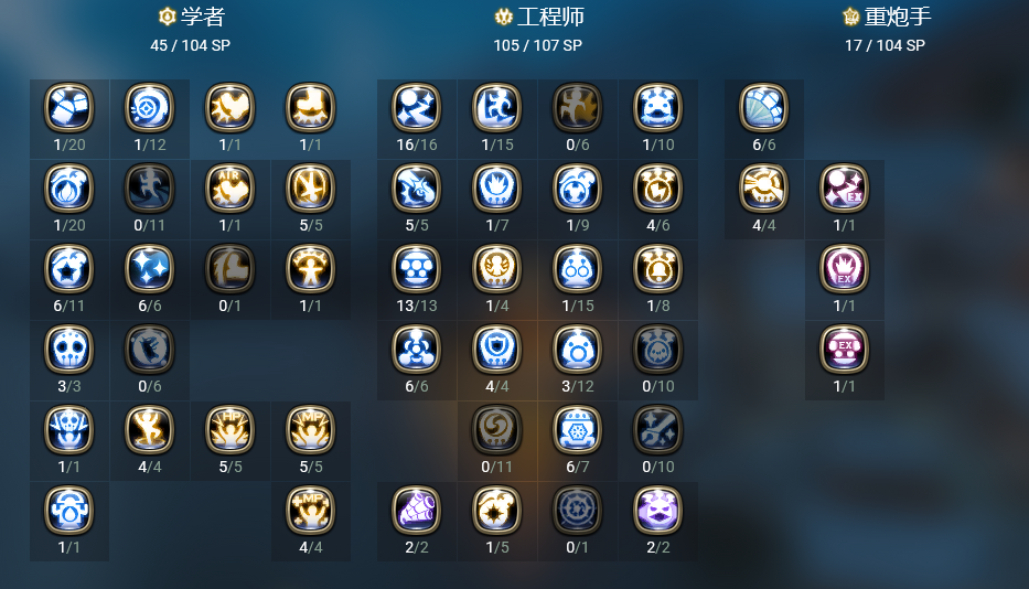

加点思路一:飞溅脑电流(加点仅供参考,以适合自己的情况为准)
正常点满炮击系的所有技能(乒乓、脑电、生化、飞溅、实弹装填),剩余的点数基本只能从乾坤大挪移或者炮塔冰塔里面选择一边去加,如果学了乾坤那剩下的技能点就不够加高炮塔,最后就会变成我现在加点的这个情况
这个加点的好处是可以根据战斗实际情况选择性的使用飞溅or脑电打伤害,比如说打大体积敌人但不好接近,又或者飞溅实在是不好命中,就可以选择放脑电来打伤害,缺点就是要放弃炮塔,少一个输出用的小技能

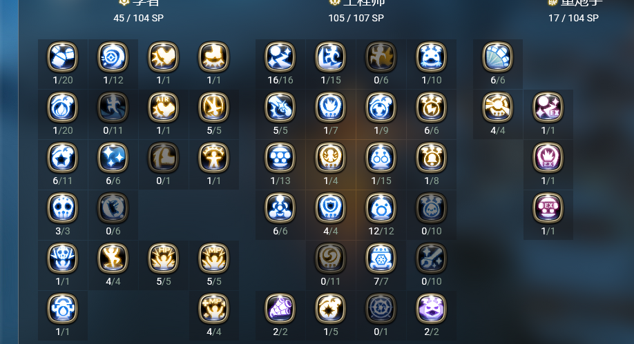

加点思路二:双修流(加点仅供参考,以适合自己的情况为准)
完全放弃使用脑电,只用飞溅或者生化,省下来的技能点拿去点炮塔或者重磅炸弹(鸭子自爆),这个加点的伤害上限必然高于第一种飞溅脑电流,但操作更麻烦,对于技术要求更高,需要随时贴着BOSS的脸放飞溅并保持鸭子和塔不空转

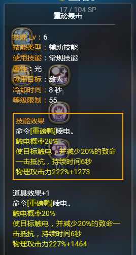

输出手法方面,因为子弹可以囤7发,所以实际上重炮现在并不需要一有子弹就冲上去打输出,只要保持实弹装填冷却一好就用即可,完全可以等到适合输出的时候再开火。而因为鸭子放电现在可以减致命抗,且鸭子改成了冷却1.5秒的技能,所以只要你记得补鸭子,是可以全程保持场上有三只鸭子的,敌人基本会一直处于鸭子放电的减致命抗状态

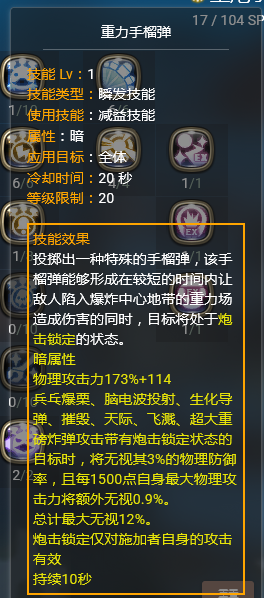

输出时,起手丢重力手榴弹,给怪上炮击标记减防,然后选择使用飞溅、脑电、生化的其中一个输出技能来倾泻子弹,同时记得右键填弹断后摇,穿插丢乒乓以及放塔,直到子弹用完或怪头上的炮击标记消失,开始边缘OB补弹准备下一轮输出

实弹装填:

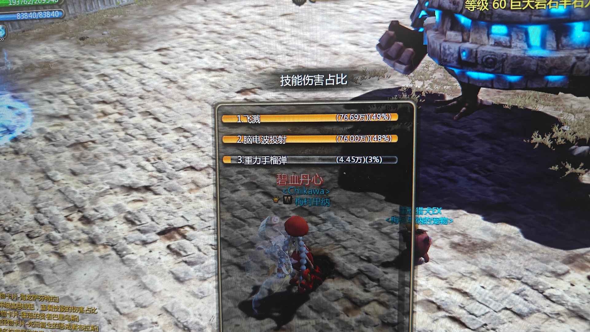

改版大幅提高了脑电的伤害,现在一发脑电的伤害大约是两发飞溅的伤害,即同样是消耗两发子弹,放两次飞溅和放一次脑电,在均打满的情况下伤害倍率几乎是一样的,截图是带飞溅+脑电的技能板子、脑电专精+1的伤害对比,可以看到这俩技能几乎没差别
