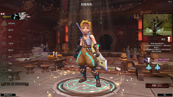

01_角色创建
◆ 可在【角色创建】界面选择「逆转战士」进行创建,创建完成即为已转职的逆转战士状态。
- 主武器:长剑
- 基础职业
战士​
- 创建职业
逆转战士
◆ 大部分技能为已习得状态
◆ 创角后,通过与 NPC 对话角色等级直接提升至 100 级
◆ 同时完成【英雄技能】-【远古之力】的解锁学习

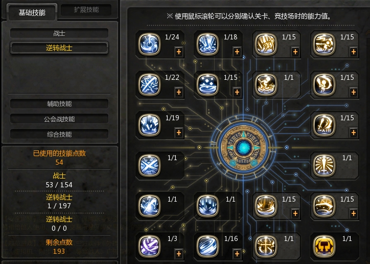

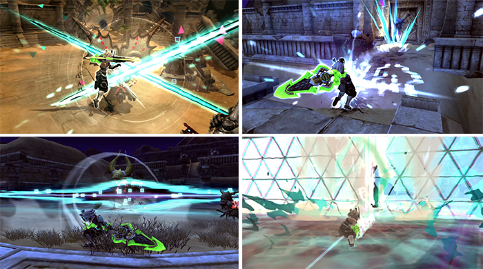

03_主要技能介绍
[th width="55pt"]
主要技能​
[/th]​
[th width="304pt"]
技能说明​
[/th]​
[th width="244pt"]
技能视频​
[/th]​
[td width="55pt"]
次元斩
[/td]
[td width="304pt"]
瞬间向前突进并攻击。
攻击命中敌人时,【回旋斩】冷却时间重置。
使用技能时【次元斩】会逐步强化,攻击力提升。
[/td]
[td]
[/td]​
[td width="55pt"]
破龙斩
[/td]
[td width="304pt"]
集中力量后跃至空中。
随后用长剑批向地面,
发动强力的最后一击。
释放该技能后,后续施放【裂地斩】
聚能时间大幅缩短。
[/td]
[td]
[/td]​
[td width="55pt"]
裂地斩
[/td]
[td width="304pt"]
举起长剑做出攻击准备姿势后进行轻刺。在刺击
攻击出现前保持按住[技能键]即可进入蓄力状态。
满蓄力时会向前冲锋,随后挥舞长剑击飞敌人,
此时输入[普通攻击]可发动追加攻击。
若未使用满蓄力攻击,将返还冷却时间的75%
[/td]
[td]
[/td]​
[td width="55pt"]
回旋斩
[/td]
[td width="304pt"]
快速向后移动并回避攻击后,
挥下长剑进行攻击。
在所有使用技能的过程中输入【跳跃】即可发动,
若同时按住【方向键】,
使用时则会向输入的方向移动。
[/td]
[td]
[/td]​
[td width="55pt"]
极限突破
[/td]
[td width="304pt"]
汇聚力量,暂时进入【极限突破】状态。
【极限突破】状态下,全部被动技能
冷却时间大幅缩短,
暴击概率提升,
并产生暴击额外伤害。
[/td]
[td]
[/td]​
[td width="55pt"]
终极斩
[/td]
[td width="304pt"]
在自次元缝隙中发动强烈的连续攻击。
连续攻击后输入【普通攻击】可向前
斩出剑气。剑气命中敌人时产生连续斩击。
逆转战士技能命中敌人时获得【逆转能量】。
【逆转能量】蓄满后会立即强化【终极斩】。
[/td]
[td]
[/td]​
[td width="55pt"]
裂界斩
[/td]
[td width="304pt"]
【远古之力 技能】
生成巨大的次元长剑,
将前方一分为二。
攻击力 330000%
【逆转系列技能】命中时获得技能值。
[/td]
[td]
[/td]​

「逆转战士」成长体系
◆ 逆转战士拥有一套全新的成长体系:

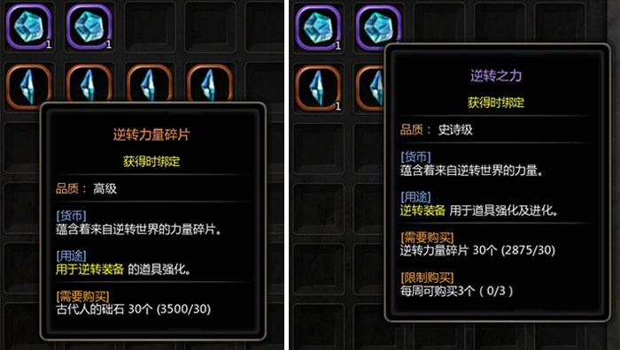

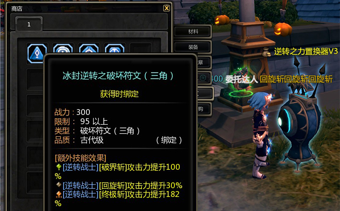

01_专属材料
- 专属材料是「逆转战士」所有成长的基础,装备的兑换、强化以及升级都需要用到

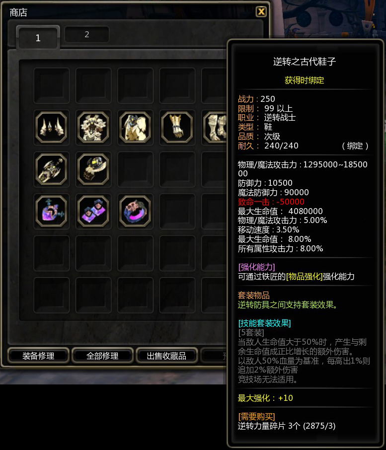

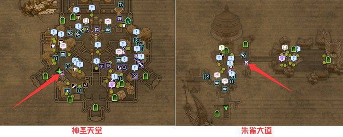

- 在神圣天堂和朱雀达道新增NPC【逆转之力置换期V3】,对话可打开专属商店【逆转商店】

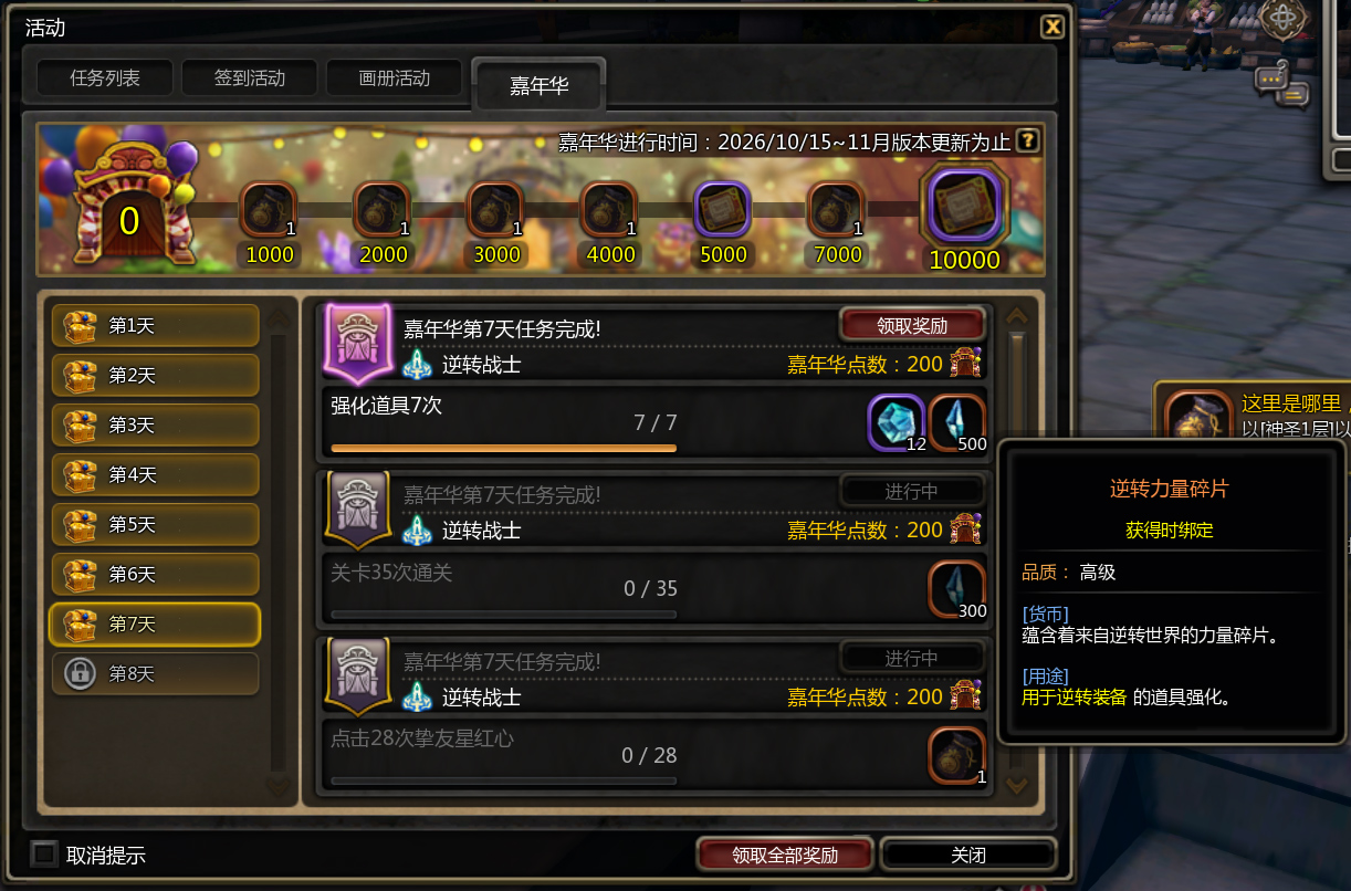

- 使用在关卡/巢穴以及委托公告栏玩法获得的道具在【逆转商店】的“材料页”,可兑换「逆转战士」专属材料【逆转力量碎片】、【逆转之力】
- 当前版本的嘉年华活动也可以获得大量的专属材料

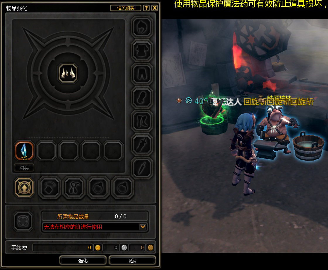

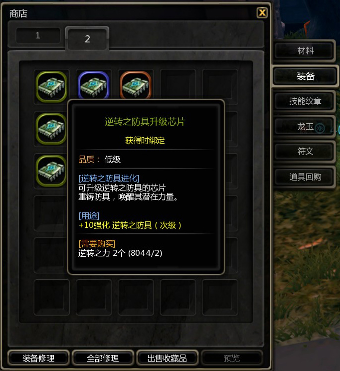

02_装备
- 防具/武器/首饰可以在【专属商店】的“装备页”购买到基础的逆转装备

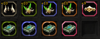

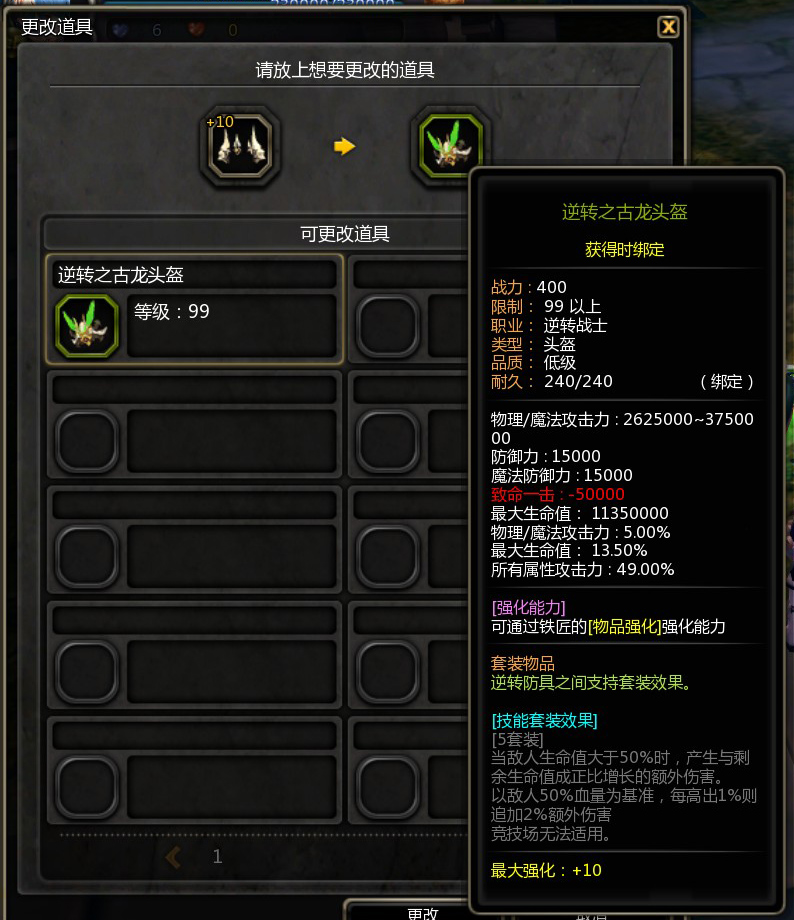

- 获得基础装备后,可在铁匠处进行强化,最高可强化至+10
- 当装备强化+10以后,可以在【商店装备】的第2页购买对应部位的进化器
- 逆转装备根据品级,可分为次级、低级、中级、高级。当成长到高级+10时,可通过使用商城购买的金龙升级芯片,升级为对应部位的+9金龙装备。首饰则可以通过消耗商城购买的艾奥纳升级芯片升级为+5的艾奥纳首饰

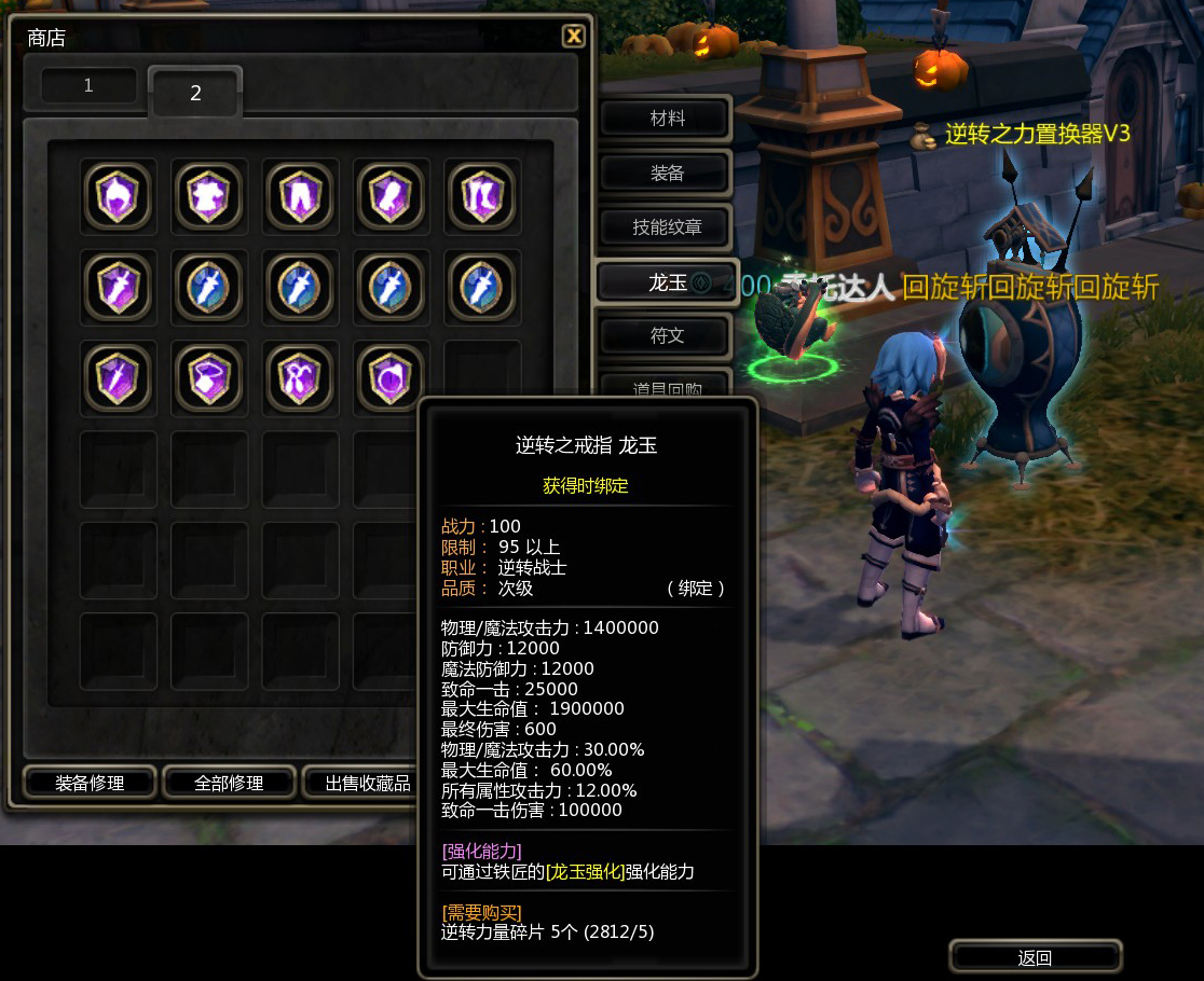

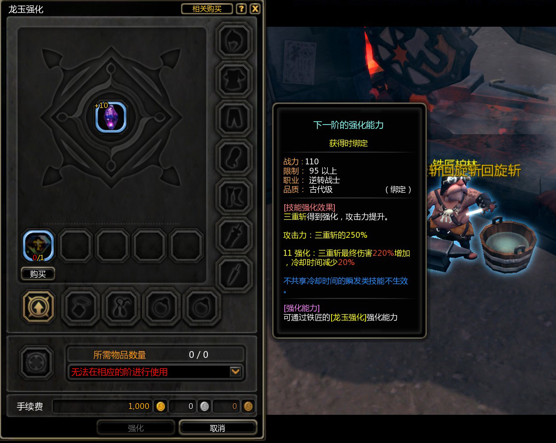

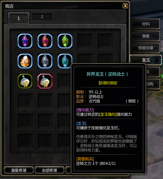

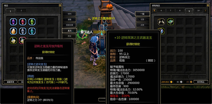

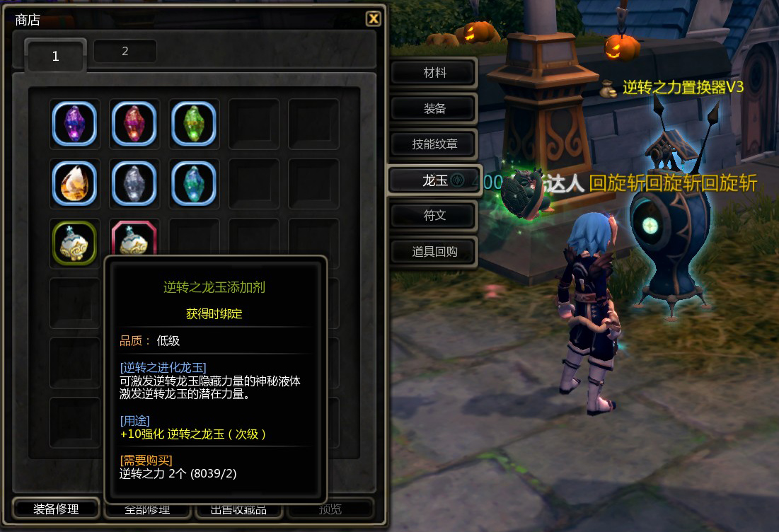

03_龙玉

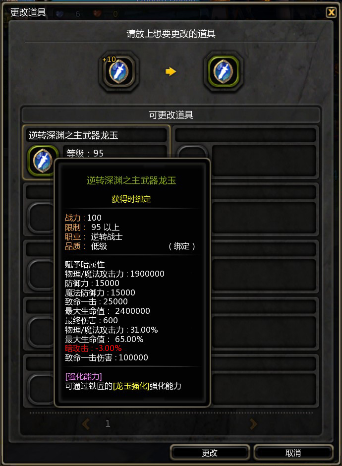

- 在【专属商店】中,可以购买到「逆转战士」专属技能龙玉和月蚀龙玉
- 「逆转战士」专属技能龙玉在强化+10之前,使用【逆转力量碎片】进行强化
- +10以后则和其他职业的技能龙玉一样消耗【精致核心】和【无暇核心】进行强化
- 「逆转战士」可以在商店中兑换到基础的月蚀龙玉

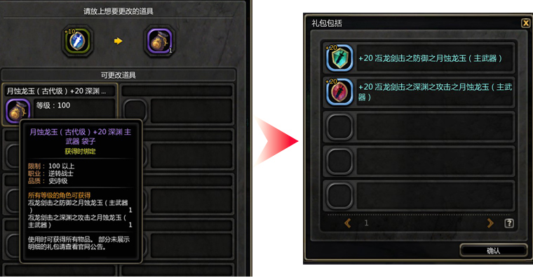

- 当基础的月蚀龙玉强化至+10后,则可以通过商店兑换的【逆转之龙玉添加剂】进行升级
- 升级后的月蚀龙玉强化至+10以后,可以通过商店兑换的【逆转之龙玉月蚀升级剂】,转化为两个+20的古代级月蚀龙玉
※ 专用龙玉仅可使用在专用装备中,专用龙玉无法镶嵌在升级后的金龙装备中,月蚀龙玉也无法镶嵌在专用装备上​

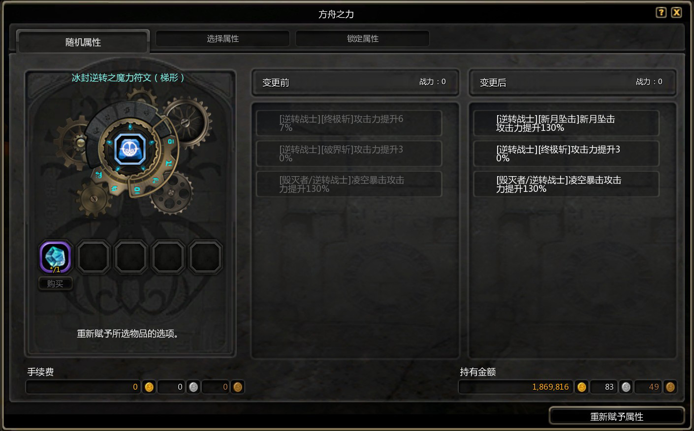

04_符文
- 「逆转战士」在商店中兑换的符文为特殊符文,三条随机词条仅在「逆转战士」专属技能中随机产生

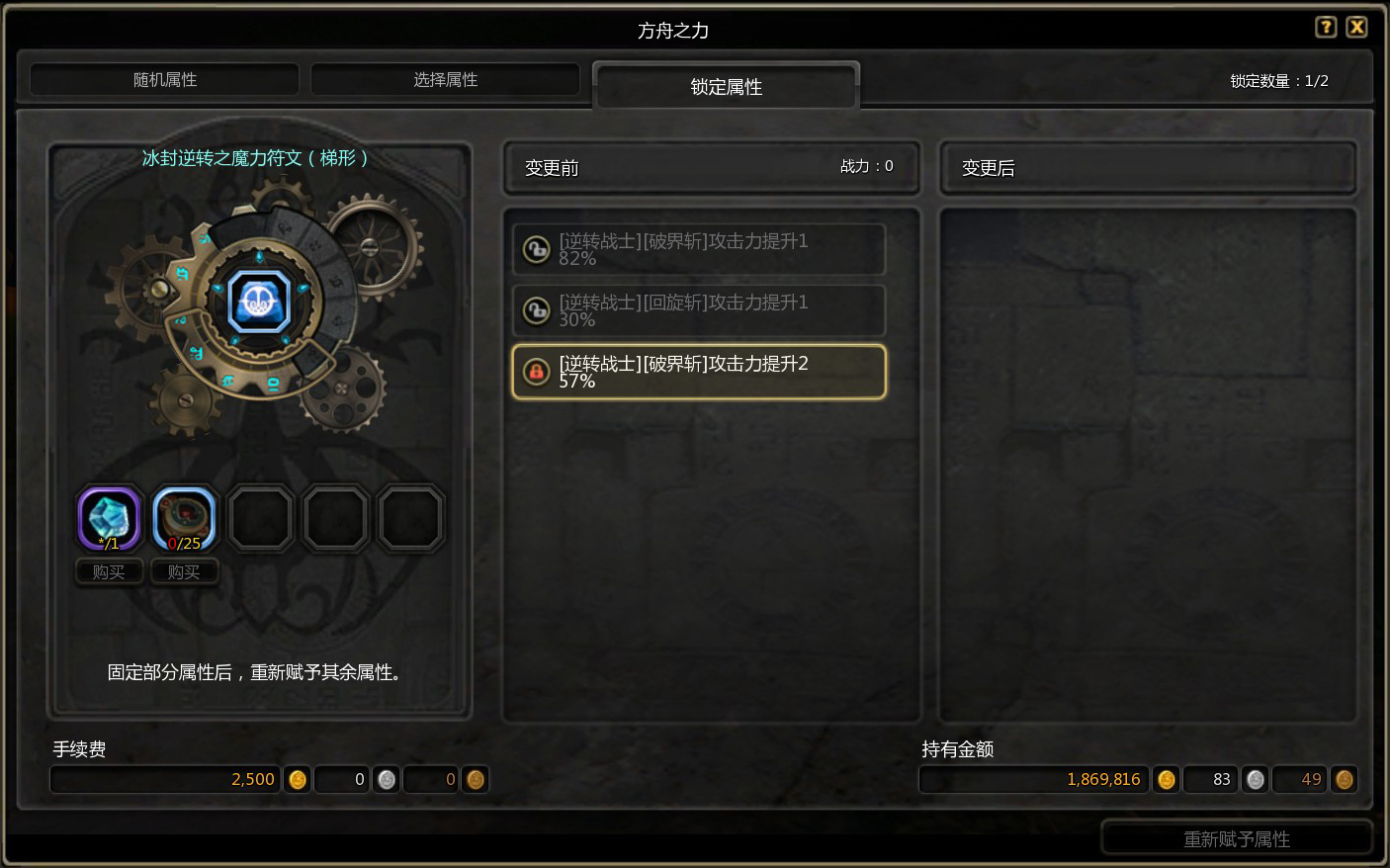

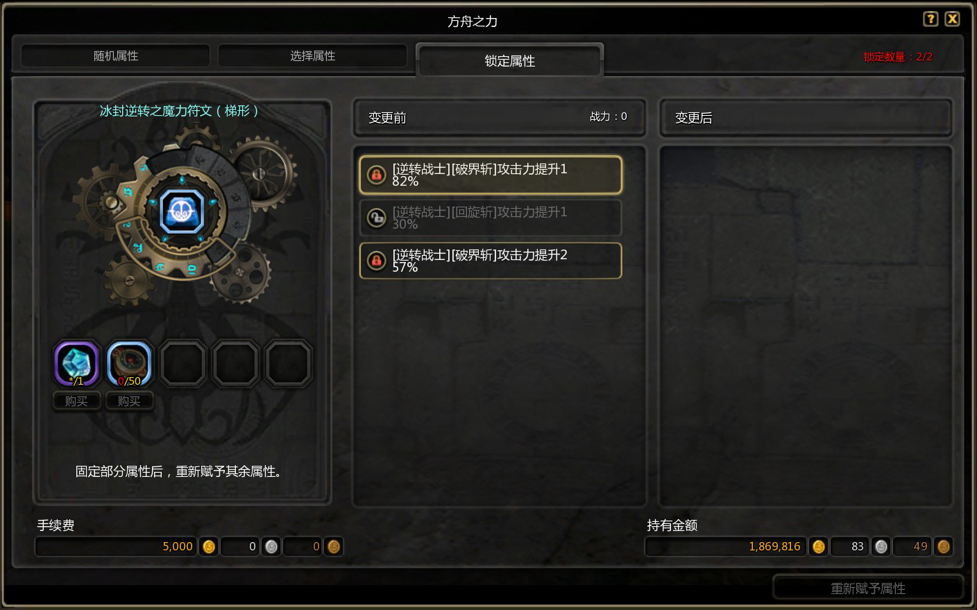

- 「逆转战士」专用符文可以在【波奇夏】处使用逆转之力进行洗炼
- 也可以使用【波奇夏的机械零件】锁定优秀的词条洗炼
※ 除专属符文以外,其他所有符文均不会出现除凌空暴击以外的「逆转战士」技能词条​
