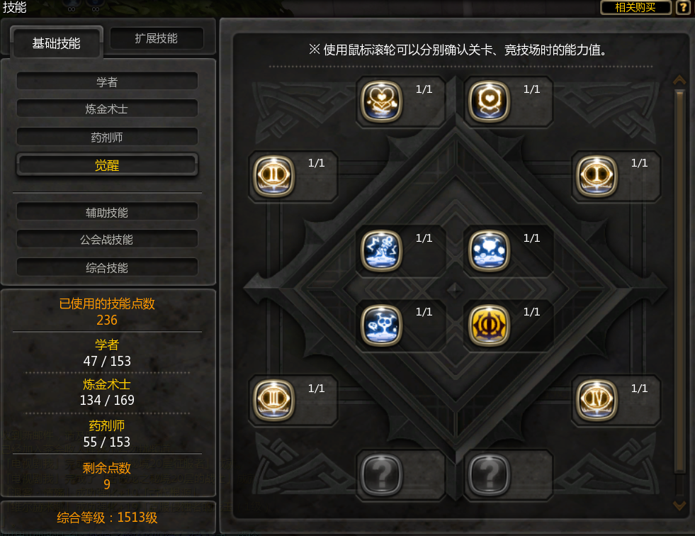

当前版本药剂技能点数十分充足,加点如图所示
技能纹章为轰击CD,混合感染CD,毒气暴击CD,喷射CD

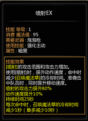

喷射EX:充能4.64%,提供10%动作速度BF,加4泡泡。喷射最高5HIT,对单个敌人可以总共减少魔法草5秒CD。喷射自带位移,可以用它躲避攻击顺便输出。

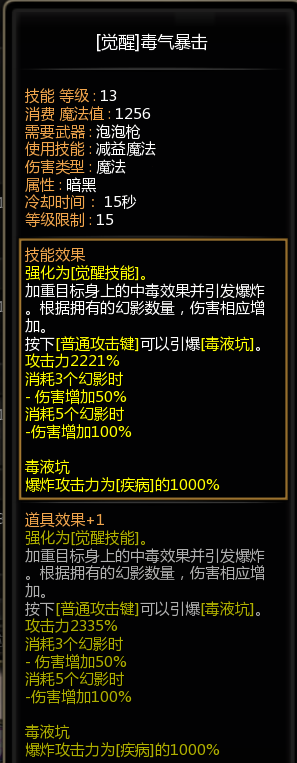

[觉醒]毒气暴击:充能9.26%,消耗泡泡,INS同。需要施加中毒DEBF才能造成伤害命中后清除敌人的中毒DEBF。

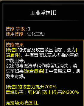

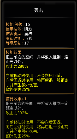

轰击:符文技能,实战面对多动症怪物会掉输出,伤害分成两部分,直接打出去造成第一段伤害,着地后由混合感染引爆造成第二段伤害。
