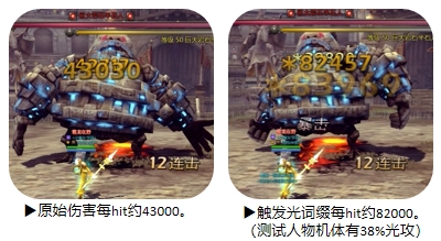

举例:更新前,使用技能激光破碎触发光词缀,只有其中1段伤害可以享受词缀加成,更新优化后,触发光词缀时,激光破碎全段技能伤害都能享受刚词缀带来的附加伤害加成,如下图所示:
激光破碎本身是无属性攻技能,触发光词缀后伤害较高。加之团本中贤者和祭司队友提供的高额光攻和减光抗增益,触发光词缀时,激光破碎的伤害可以得到大幅度提升,所以有部分时空玩家开始尝试选择光词缀提升自身输出。

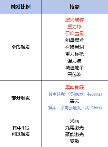

实测后触发结算规则如下:
实测后发现,黑暗神殿可以触发其中一整个球,重力球也能全段触发,这两个时空的主力或常用技能,竟然对暗词缀的反应还不错。
常用输出技能激光破碎、黑暗神殿、召唤彗星、重力球都能享受暗词缀的加成,所以实战中无需刻意计算暗词缀CD,技能基本都可以CD好了就放,基本不用太担心浪费词缀的问题。
对魔导来说,唯一可能会浪费掉词缀CD的干扰项只有水属性的冰尖柱。
其中黑暗神殿的用暗词缀的触发细则是:
黑暗神殿每1个球都算是一次出手,都有可能触发暗词缀(词缀CD30秒1次,所以只有1个球有机会触发暗词缀)。这也是光词缀的激光破碎触发概率低的另一个原因:用光词缀时,加速期间激光破碎和黑暗神殿循环,相当于总共4次出手,激光破碎1次,黑暗神殿3次,激光破碎基本很难有机会触发到光。

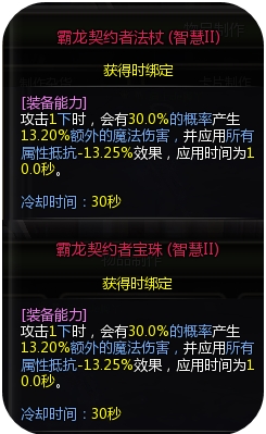

双智慧附加伤害等于单魔力>>>

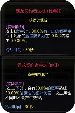

↑ 双智慧的本质是:1个10秒减属性抵抗debuff+30秒1个魔力词缀(双智慧附加伤害叠加刚好等于单魔力,约26%)。
↑ 帷幕暗的本质是:1个10秒减魔法防御debuff+30秒次个暗攻加成(暗词缀附加伤害约50%)。
对比debuff,智慧词缀的减抗debuff只能服务于时空的暗攻技能;帷幕的减魔防debuff对时空所有输出技能都有助益。
对比附加伤害,暗词缀的附加伤害也比双智慧高接近一倍。
所以时空用帷幕暗更能发挥自身的输出上限。平时组队如果队里没有帷幕词缀,时空的主力技能激光破碎也会发挥不出应有的实力。

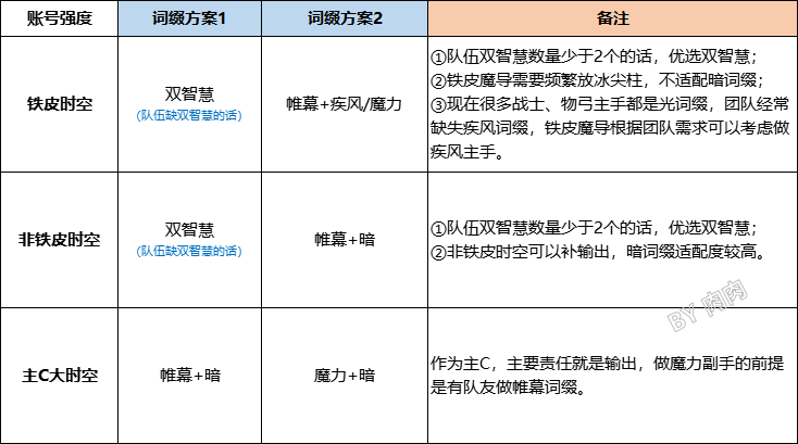

◆篇5-总结&时空主副词缀推荐表。
5.1 总结
不推荐时空做帷幕光,光词缀实战表现较差;
推荐时空做帷幕暗,对比双智慧词缀,帷幕暗更契合大多数团队需求,也更能提升自身输出表现;
5.2 时空主副推荐表
综上所述,整理了一个不同装备水平时空的词缀推荐表,请结合自身装备水平和团队需求选择适合自己的词缀。
