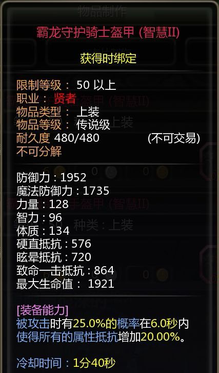

举例2:头盔和上衣都做智慧,那么受到攻击时触发后缀,冷却时间取头盔的冷却时间即1分40秒(上衣的冷却时间为2分05秒),头盔是所有防具中后缀冷却时间最短的。

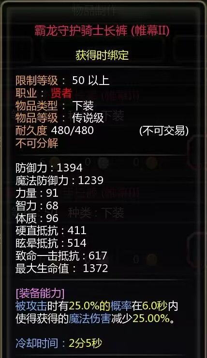

举例3:裤子和手套做帷幕,那么受到攻击时触发后缀,为角色增加6秒内50%的魔法伤害减免效果(裤子的持续时间为6秒,手套的持续时间为3秒),上衣和裤子是所有防具中持续时间最长的。

答案1:智慧3+2,或者智慧4+1。智慧后缀不仅有独立的减伤,还有超强的解负面buff效果,什么冰火电du在6秒内都挂不上 ,拳打雷胖,脚踩卡拉翰。
首先,看上衣智慧后缀的效果,增加20%的属性抵抗。
属性抵抗与贤者元素光环和L防具附魔中的属性防御线性叠加,上限为80%,为对抗属性攻击的独立减伤区间。
众所周知,绿龙本特别是经典,秒人的技能大多带属性攻,智慧后缀提供的属性抗可以极大的提升生存能力。(楼下会放绿龙各技能属性表链接)
3智慧或者4智慧后缀触发时你甚至可以在卡拉翰1X火风里洗澡,可如果你后缀杂七杂八的乱做一通,瞬间蒸发。
另外对于非属性攻的魔法伤害(魔法弹、震荡波、双子牛砸地、彗星、地震等,后续还有沙龙大部分技能),帷幕后缀也是非常强大的存在。
帷幕后缀CD比智慧长25秒,魔法减伤多5%。魔法和物理减伤上限为75%。

答案2:头上脚做智慧,裤子和手套做帷幕。
解释:上衣智慧后缀持续6秒,由机制3可知,可以把头脚相同智慧后缀也拖到6秒。裤子帷幕后缀持续6秒,可以把手套帷幕也拖到6秒(手套不可做智慧),如果上衣和裤子同时做智慧,相当于浪费了一个持续6秒后缀的机会。
