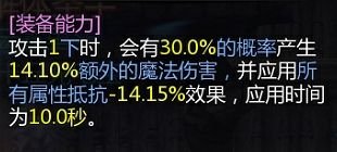

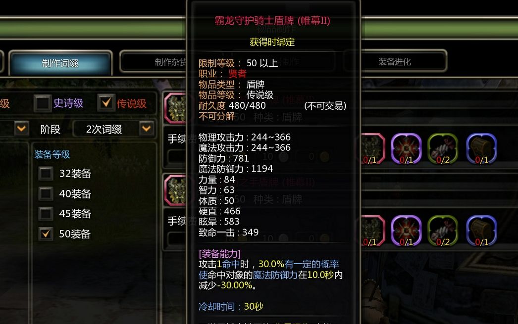

此贴中,以下(灰色背景)结论均错误,产生错误结论的原因是,武器的强化等级,居然会改变二级智慧后缀的数值,13L智慧后缀减抗14.15%、14L减抗14.30%,而数值高的减抗,永远会覆盖数值低的减抗(比如单14L会覆盖13L的双智慧)。

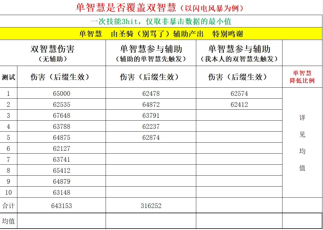

我想到的测试方法和内容如下(测试怪为经典绿龙练习R1大主教):
1.测试我自己触发双智慧下的输出值。
2.测试先触发辅助单智慧、我再补上双智慧的输出值。
3.测试先触发我自己双智慧、辅助再补上单智慧后,我再输出的值。
统计上述三数据,并分析出结果。

从图中可以看到,我们的测试并未完成,但已经能生成结论。
导致此结果的原因是“别骂了(吃饱)”在测试中发现一个关键细节
她因为常年玩圣骑,要看挑衅,导致会把“队友的Debuff显示功能”关掉
今天在测试内容2时,她惊讶的发现,她先打上去的单智慧Debuff,竟然在我把双智慧Debuff打上去后 .... 消失了。消失了!她的界面直接不再显示BOSS身上挂着智慧Debuff,这为我们后续的测试带来了至关重要的作用!
那么,双智慧可以覆盖掉单智慧,是毋庸置疑了。上表中我们实际测试的五组有效数据也印证了这个情况。后续我们开始测试内容3,同样,我先打上双智慧Debuff后,她的单智慧Debuff不出所料,无法挂到怪物身上。

测试结论:
1.单智慧无法覆盖双智慧,无论触发先后顺序。
2.双智慧可以覆盖单智慧,任何时候。
法系核心输出职业:可以带单智慧+帷幕了。
合理分配且作用最大化下:双智慧应当由辅助法系承担。
