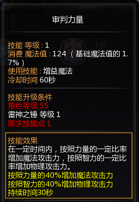

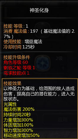

十字军最具特色的技能组合是化身与审判的联动,化身可以大幅增加人物的力量智慧属性,审判可将力量智力按比例转换维魔攻和物攻,就是这种究极自肥的技能组合赋予了十字军极其夸张的爆发能力,所以要提升十字的输出,一般只需要关注十字化身审判后的数据即可。
众所周知,智力和力量属性均以0.5的比值转换为物攻和魔攻,也就是化身后增加的智力和力量,均能转化为对应的物攻和魔攻,而转换后的面板依旧能享受对应面板百分比加成,审判又能再次转换,就引出了一个问题,到底是堆力量收益大还是智慧收益大?

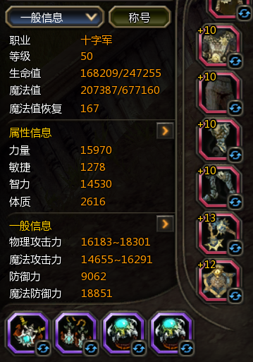

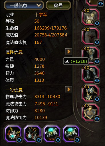

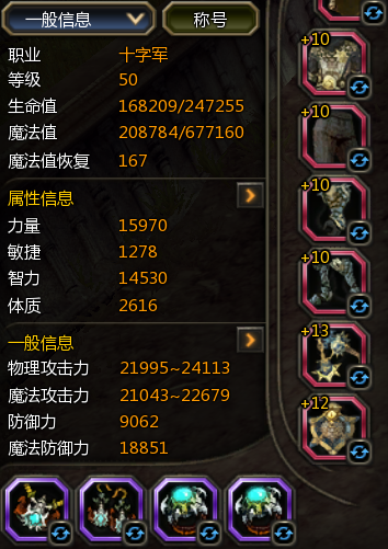

以当前的属性代入计算:
1、化身后增加了11970力量,可转化为5985物攻;
2、转化的物攻享受31.5%的百分比加成,即化身后实际增加的物攻为:5985*1.315=7870.275
3、化身后的物攻面板实际为:10430+7870.275=18,300.275 ,与实际略有差距是因为四舍五入的原因。
4、化身后14530的智力转换物攻为:14530*0.4=5,812
5、化身审判后的实际物攻为:18,300.275+5,812=24,112.275,与实际略有差距是因为四舍五入的原因。
以上说明化身后增加的对应属性转换的面板可享受附魔、装备、五件套等百分比增幅,但是审判转换的不行!
