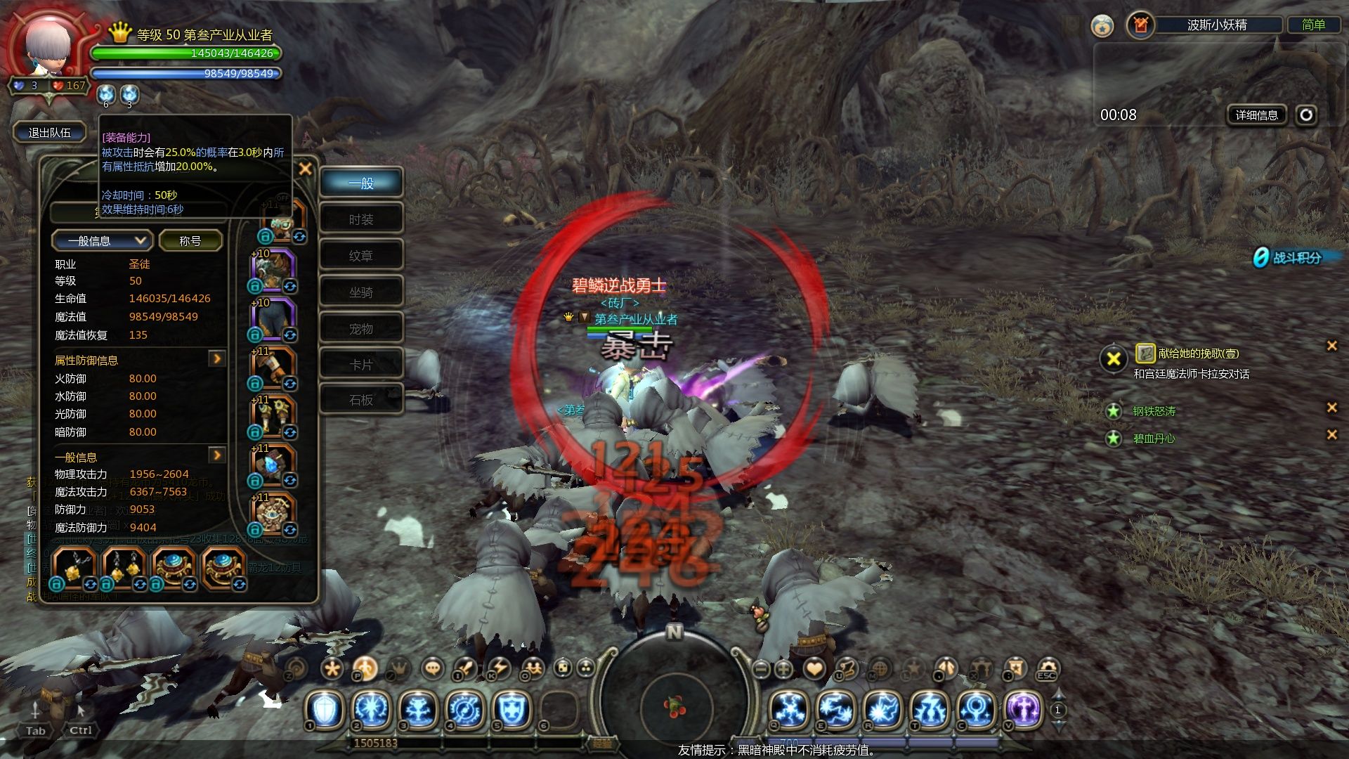

我分别带游侠4疾风1意志和牧师4智慧1意志去波斯小妖精持续挨打得出结论:

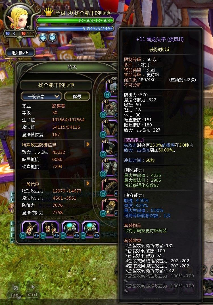

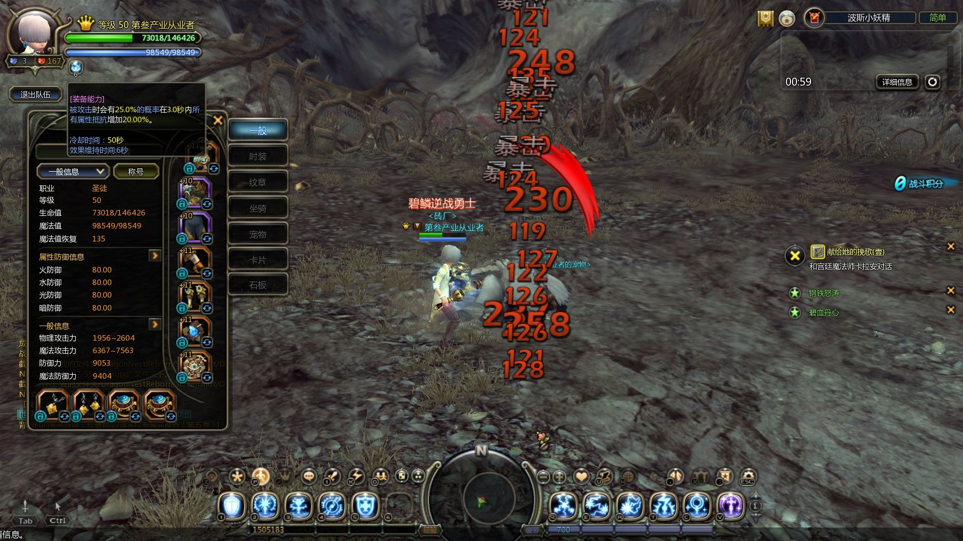

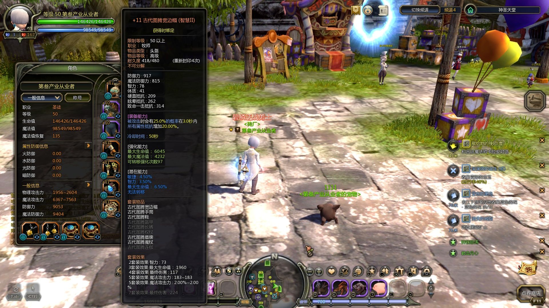

1.防具后缀冷却时间取最短触发(例如衣服后缀1分40秒,头盔50秒,触发时间取头盔最短50秒显示,并且同时触发其他相同后缀属性相叠加,如图显示游侠致命抵抗从45232
增加到135696,
牧师获得80%四属性抗,
并且发现应用光明之呼吸18%光抗后,却显示最高90%光抗,
得出结论防具后缀触发就是叠加关系(50%+50%+50%+50%)

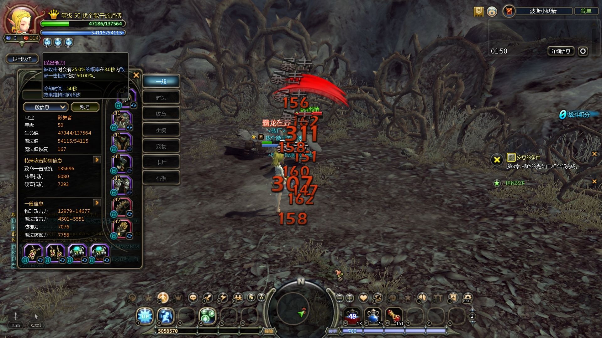

2.头盔触发防具后缀效果后,如图显示从本应该3秒延长到了6秒,验证了是同时触发了衣服裤子最长6秒防具后缀

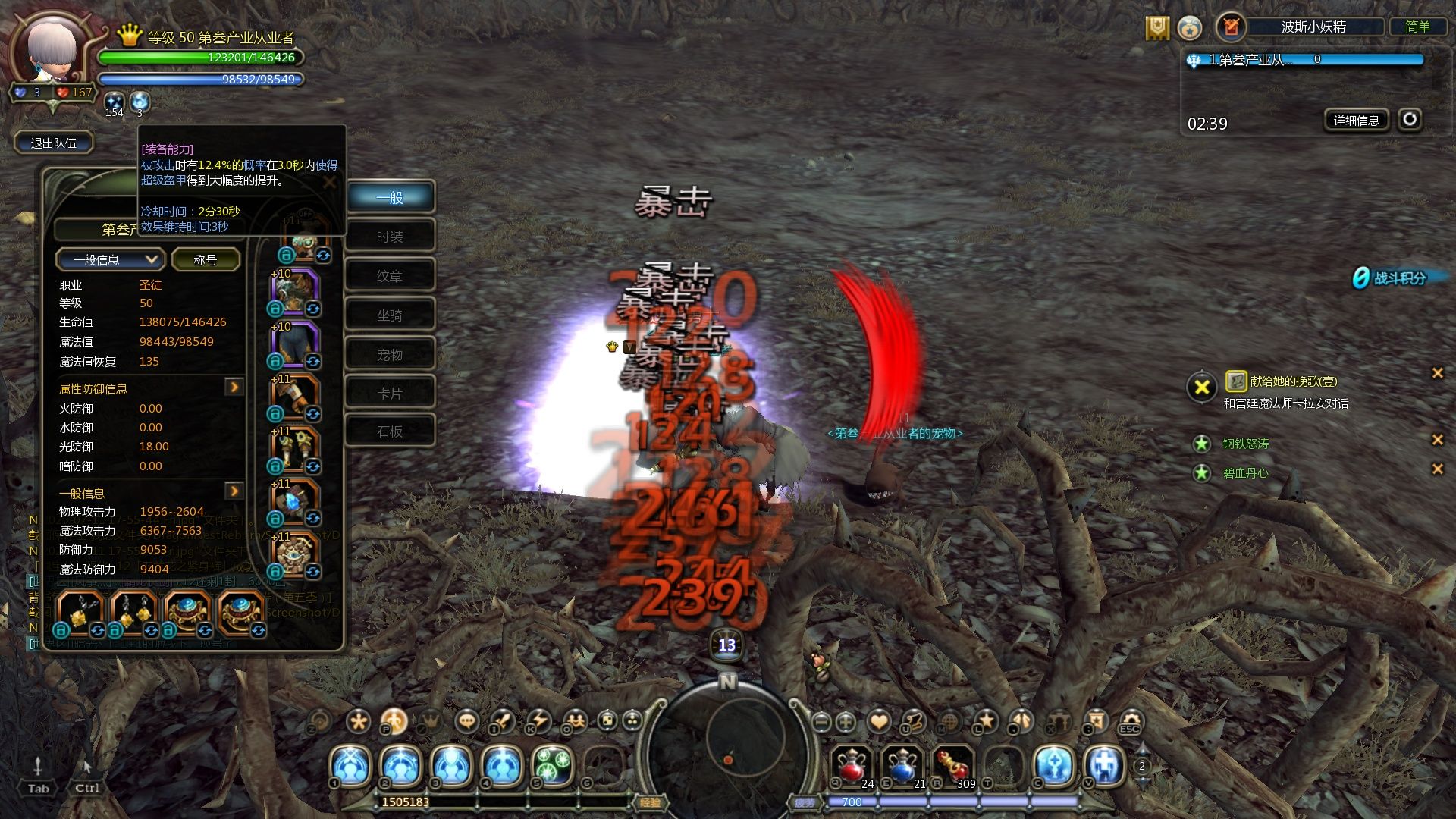

3.意志正常2分30秒触发一次
