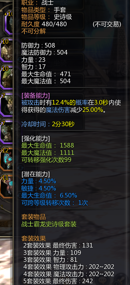

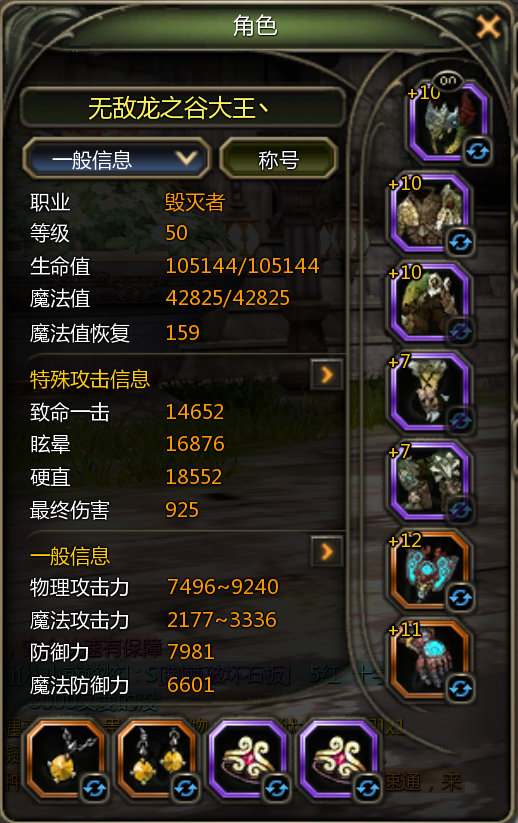

目前看来,每个版本的S防具都可以白嫖,武器则获取难度较高,而S龙装是5件就给全部最终,因此我们采用的策略是防具用S,嫖到下版本的S装后再替换5件防具,主副武器则用天梯A装,50级的天梯主副可以给175的最终,这对小号来说是非常可贵的,效果远胜于7件龙S给的百分之三面板,也胜过马赫武器2件的120最终。版本前期我们可以自己把主副武器强化到11,等中期用金币买入12主副强化,也就几百金一件,综合效果是和马赫主副11不相上下的(而且附魔便宜很多),另一大优势是可以在版本初立即获取;

S装的后缀选择是影响属性的,因此我们要谨慎选择,如果非常缺致命,可以选择疾风后缀(手套帷幕/意志),如果角色本身致命差的不多,则可以直接做自身主属性后缀,我毁灭做的就是巨熊,二级后缀给了很多面板,缺的致命可以靠卡片和石板补足;
附魔选择
防具附魔(包括项链耳环)选择力敏hp,武器附魔(包括戒指)选择物5.75力敏4.5,如果代码较贵,优先保证力、hp、物5.75这几个词条,可以凑合用,如果是属性攻职业需要附出2.88面板加属性攻,所以最好还是用S武器/戒指;

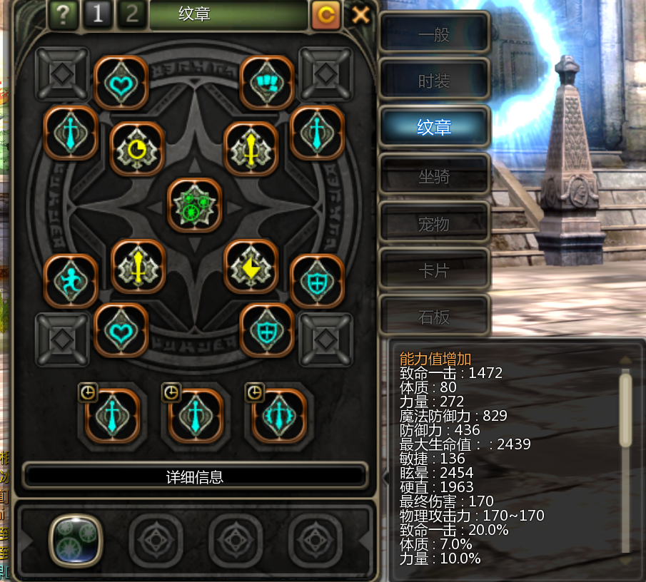

新等级刚开始纹章普遍较贵,可以先用前一等级的两属性纹章,等版本中期全换当前等级两属性纹章即可,如果开了三纹章格,可以多带两块非主流属性(攻击板子比较贵)板子或技能板子;

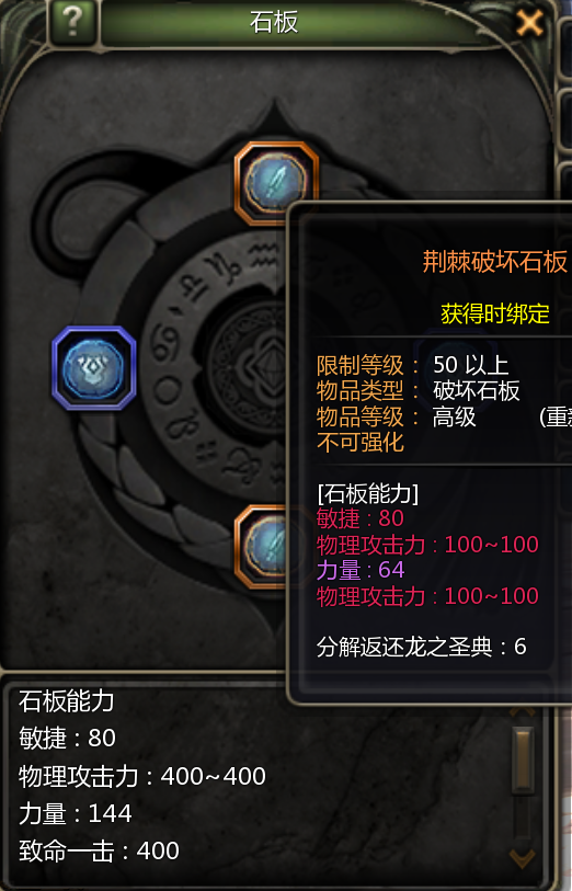

我的小号用的还是A石板,优先保证四条攻击是红/紫色,剩下的词条最好是自身主属性,缺致命的话也可以选致命/敏捷,小tips:1点敏捷能提供3.5致命,因此敏捷词条能够提供的致命堪比致命词条,还能提供一点物攻,是很不错的词条;

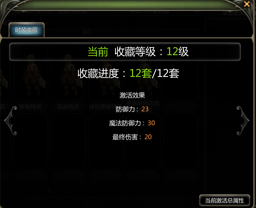

活跃券获取很简单,每天上线30分钟、幸运图、公会签到各3张,每周签到和任务各再给1张,1个月基本能有100张,加上不定期各种活动也会送。每个月更新一套活跃时装,需要58张券兑换,是完全足够的。而剩下的四十多张券可以在商人处换成40张花冠(每周可以换10张),社区签到每个月送10张,游戏签到一个月有20张,加上各类活动每个月也有100个花冠左右,建议攒一攒开出一整套,收集成功以后分解可得840张扭蛋时装券,加上活跃时装分解的70张券就是900张,一般来说下个月再开两件就差不多能再换一套了(200券可以换一件),如果收集不高,可以慢慢先补活跃,这个系统提供的属性很少,聊胜于无而已;
