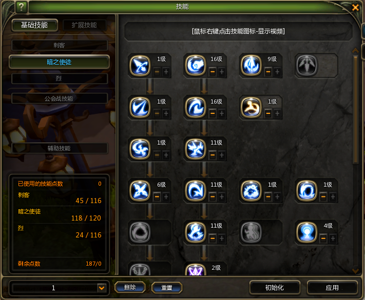

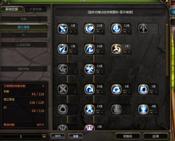

1.1 技能加点
纯火加点:0转出21扇刃,其他随意 最简单的一套,仅需30专精出16极度即可,二转页点满,没有异议。
暗火加点:提升点为40专精点16移位和火焰破坏者,11消逝多吃爆发自肥(此处需要两个技能专精+1给隐身让点)

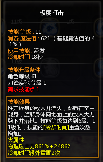

暗之使徒页的充能技之一,起手戳一下20%面板,下劈80%,可存3次cd,自带火属性。
小TIPS:可在第一次释放后按技能连续释放,但是只会造成下砸80%面板的伤害,因为倍率不算高,更建议作为填充技打满面板伤害食用,消失旋转时附带小无敌。

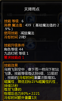

暗之使徒页的充能技之一,俗称鸟屎,8hit均匀分布,打满1倍,+6可充能2次。
小TIPS:50帧的超短施法前后摇,伤害后置,轻松吃到爆发buff,不占用爆发时间,固定作为暗淡消逝前置食用。

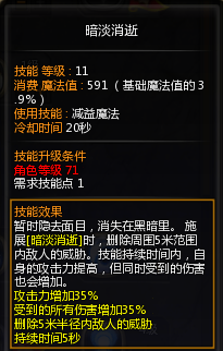

暗淡消逝-俗称隐身,35%自肥,结印半秒后生效,结印后按方向键会触发一次不占用cd的移行,需要固定搭配灵巧与风雷使用,外加1到2个小技能。

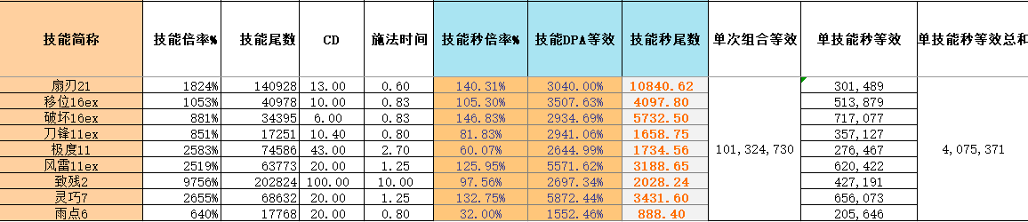

4、技能输出轴思路分享
开局上该上的buff,这里先略过。我们需要保证45技能纵火犯自肥全程持续;其次已知主要爆发点集中在消逝(35%自肥)的5s里,并且消逝,雨点,灵巧,风雷统统为20s的cd,完美对轴,因此我们需要再消逝的buff期间优先甩出灵巧、风雷后尽可能的多塞技能进去。
大致手法为——起手拍手(狂链)减防,开头刀,2发雨点前置接消逝(距离远就接移行),扇刃灵巧风雷,落地最后1sbuff丢移位(右键提前出伤),一次极度过cd后开致残(buff类技能不影响轴),平a穿插其余小技能,致残打完即一轮爆发结束,无致残时操作同上。
OK本次烈的浅析介绍完毕,晚点我会把打桩手法链接贴进贴里,如有不同意见欢迎留言讨论,但是你要抬杠的话那就是你对。总结来说烈是符合群众期待的火系大C,并且有着不俗的辅助能力(均为独立区间),希望官方能够好好做平衡,关注弱势职业而不是在不久后一刀下来把新职业砍废令忠诚玩家伤心,88~

1.1 技能加点
