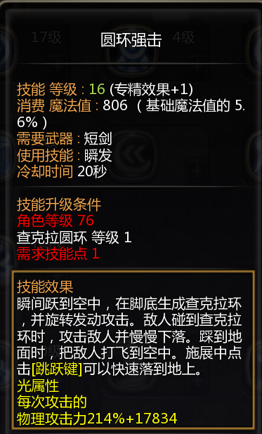

在讨论圆环强击之前,我们先明确两点关于怀旧服特有的技能面板描述,第一点是面板百分比,圆环强击非EX的描述:
这里写的214%就是面板的意思,比如你100攻击力,每一hit圆环造成214的伤害,而圆环打满目前是18hit,有爆发是20hit。

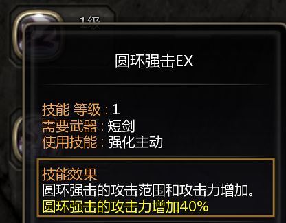

第二点,ex的攻击力增加百分比,圆环ex的描述:
意思就是每一hit把你原来的100攻击力看作140攻击力,然后造成每一hit214%面板的伤害,有ex后每一hit造成240x1.4的伤害。

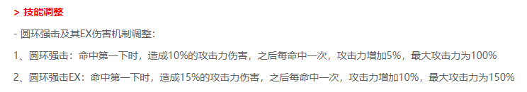

这两个百分数代表的意思不一样,明白了以后我们可以看更新公告的描述:
先讨论曜的圆环ex:命中第一下时,造成15%的攻击力伤害,这里的15%攻击力,跟上面提到的第二点是一致的,圆环面板的214%不变,但是改版后,假设100攻击力,第一下只应用15%的攻击力,即为15攻击力,伤害为15x214%;第二下攻击力变为25x214%。。以此类推,从第1hit到第14hit的145%攻击力,是个等差数列,15-18hit为攻击力的150%,简单求和后,在打满18hit的情况下,改版后总伤害为1720x214%的伤害。原版的ex每一hit增加40%攻击力,18hit总伤害为1800x1.4x214%=2520x214%。
由于圆环技能面板都是214%,削弱幅度:1-1720/2520=31.7%

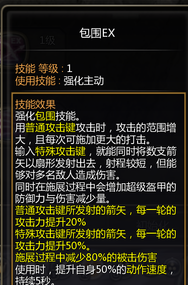

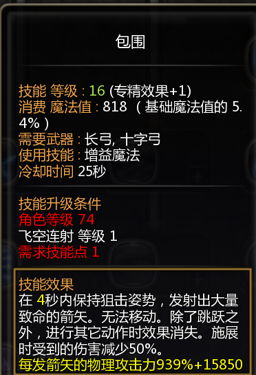

另外,这里科普一下,圆环ex这个技能的强势之处,首先这是一个大范围aoe,其次原版有爆发的总倍率高达5992%,这是一个带光属性的大范围aoe。我们对比一下非属性攻狙翎的包围ex,这是一个同样占比为40%的主力输出
在狙翎开精瞄和游侠给爆发双重加持下,打6发右键包围ex总倍率:939x1.5x6=8451%,别看这数据高,圆环ex带光属性攻,8人本轻松突破110%的光攻击,简单粗算,圆环ex的倍率大致等于无属性攻职业12500%倍率的技能。而且还是个大范围aoe。
